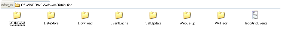

also vor der Installation der Updates soll ich sie hier suchen:
Der Download und vor der Installation befinden sich die Dateien unter C:\Windows\Softwaredistribution.
richtig?

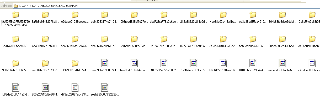

welche Dateien denn soll ich da genau löschen? es sind viele ordner? Ich denke mal Ordner Download, er ist über 300MB gross, bei mir sind etwas 20 Updates noch auf "pending installation" status.
Aber im Ordnr Download sind ja viele ordner und viele Dateien (siehe Screenshots Ordner2).
Was soll ich löschen?

Den Inhalt vom Ordner Download kannst Du löschen.
