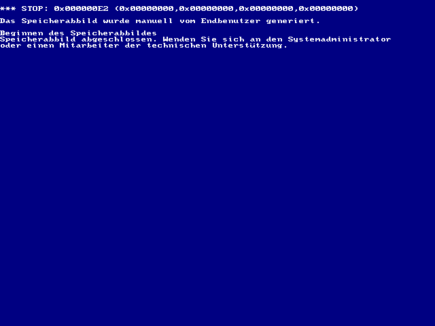

jup, ich hatte gehofft, dass windows diese treiberprobleme vielleicht erkennt und nach neuen verlangt, aber ist eben nicht.
hast glück, dass ich auf der partition nichts anderes gemacht habe, denn die files der emu hatte ich bereits gelöscht. konnte ich aber noch wiederherstellen. puh, ...
hier dein screenshot:
http://home.arcor.de/josef.klein724499/windowspage/bluscreen_stop_0x0000007B.png
zufrieden? Smiley
achso: und die impfkur + zweitem image mache ich ganz bestimmt nicht nur um das mal in der emu laufen zu lassen. das ist nicht wenig arbeit und dauert vor allem lange.

Prima, jmk, den screenshot habe ich mir auch gleich gespeichert. Vielleicht brauche ich den ja noch mal, als Erinnerung  Zwinkernd

Ich habe jetzt bei der Meldung Antwort 68 ja gemacht und dann einen Neustart. Dann kam
Eine Datenträgerüberprüfung ist geplant.
Die Datenträgerüberprüfung wird jetzt ausgeführt.
Kleinere Inkonsistenzen auf dem Laufwerk werden aufgeräumt.
da stand aber wieder chkdsk ? Obwohl ich doch SCANDISK/Fehlerüberprüfung aufgerufen habe.
cdk Quote:
CHKDSK mit WNt ff.
ist das jetzt so weil hier das Dateisystem NTFS ist?
Jedenfalls habe ich dann noch mal die Datenträgerbereinigung aufgerufen, und ? Rate mal!
Der PC ist wieder ausgegangen und dann hatte ich wieder diesen STOPP07 und jetzt tangiert mich diese Datenträgerbereinigung perifer.
