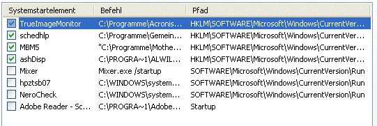

Sandra kann nich mal bis 10 zählen Laut lachend Laut lachend
Übrigens, Monika hat das da super eingestell!
Und so siehts bei mir aus...
Sandra, ich glaube die 1-Klick-Wartung von TuneUp 2006
entfernt diese verwaisten Einträge auch nicht.

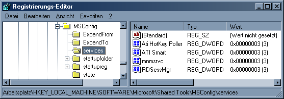

Doppelstern, was Du weiter oben beschreibst würde eher die nicht deaktivierten Einträge löschen, also die welche man weiterhin starten will.
Um die deaktivierten zu löschen muß man im MSCONFIG-Teil der Registry aufräumen, also unter HKLM\Software. Dort sind sie in den Abschnitten services, startupreg, startupfolder gelagert:
Glaube ich zumindest, gemacht habe ich mir diese Mühe noch nicht...
hä? Ich würde mich doch schämen meine lange Litanei hier zu zeigen. Ich hatte den Screenshot aus der FAQ genommen, um meine Frage zu verdeutlichen. Sorry, daß ich es nicht dazu geschrieben habe. Ich dachte das wäre klar, bei Windows2000 sieht das Fenster anders aus und außerdem rede ich ständig von meinen Problemen mit dem Systemstart.  Laut lachend
Tune Up 2006 schaue ich mir vielleicht mal an, im Moment habe ich reichlich genug anderes zu erforschen. Der RegCleaner findet diese deaktivierten, unnützen nicht. Unter HKLM\Software....startupreg sehe ich sie zusammen mit den richtigen. Da muß ich mich jetzt erst mal durchwühlen. Danke!
Wofür ist eigentlich "TrueImageMonitor"? Das bringt mir glaub ich gelegentlich Fehlermeldung, wenn ich True Image nach Aktionen beende, muß ich noch mal drauf achten.

Also mir sind schon des öfteren verwaiste Einträge von deinstallierten
Programmen im msconfig-Systemstartregister begegnet.
Ich habe sie bis jetzt immer auf die von mir beschriebene Art gelöscht.
@Monika
Deaktiviert man es, so funktioniert TrueImage entweder beim sichern- oder beim
zurückspielen eines Images nicht mehr!
Könnte auch sein das dabei eine Fehlermeldung ausgegeben wird, das weiss ich jetzt nicht genau.

Danke, doppelstern. Wegen True Image muß ich noch gucken.
unter
HKEY_LOCAL_MACHINE\ Software\ Microsoft\ Windows\ CurrentVersion\Run
und
HKEY_CURRENT_USER\ Software\ Microsoft\ Windows\ CurrentVersion\Run
stehen bei mir die, die aktiv sind (Einträge)
unter
HKEY_LOCAL_MACHINE\ Software\ Microsoft\ Windows\ CurrentVersion\Run-
und
HKEY_CURRENT_USER\ Software\ Microsoft\ Windows\ CurrentVersion\Run-
stehen bei mir welche, die ich deaktiviert habe (Einträge)
unter
HKEY_LOCAL_MACHINE\SOFTWARE\Microsoft\Shared Tools\MSConfig\startupreg
stehen bei mir welche, die aktiv sind und welche die deaktiviert sind (Unterordner mit Einträgen)
unter
HKEY_LOCAL_MACHINE\SOFTWARE\Microsoft\Shared Tools\MSConfig\startupfolder
stehen bei mir deaktivierte von All Users (Unterordner mit Einträgen)
Alle habe ich noch nicht gefunden, muß mir erst mal ein System zum bearbeiten ausdenken, um da den Überblick zu behalten.

Weiß der Geier warum das so war, ich habe jetzt was unnützes deaktiviert und dann wurde es bei MSCONFIG/Systemstart als deaktiviert angezeigt und in der Registry finde ich es jetzt auch, aber bevor ich mich jetzt durch zig Reg-Pfade wühle, mache ich das ab sofort mit
MSConfig Cleanup
Das Tool ist eine schöne Hilfe, macht Vorschläge für MSConfig-Änderungen und löscht den deaktivierten Kram dann aus MSConfig und der Registry. Werde an meinem PC einige Tage warten, ob ich nicht doch was brauche und dann mache ich das mit dem Tool und habe endlich meine Ruhe.
