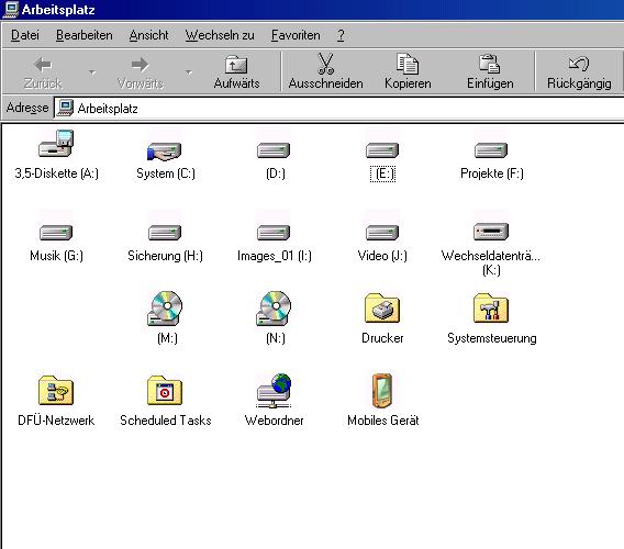

Im Arbeitsplatz von WIN 98 wird zwar das Laufwerk D:\ angezeigt, aber die Eigenschaften weisen es mit 0 Byte und Dateiformat FAT aus - dort sind eigentlich die Systemdateien von WIN 2000! Die finde ich jetzt unter E:\ hä?

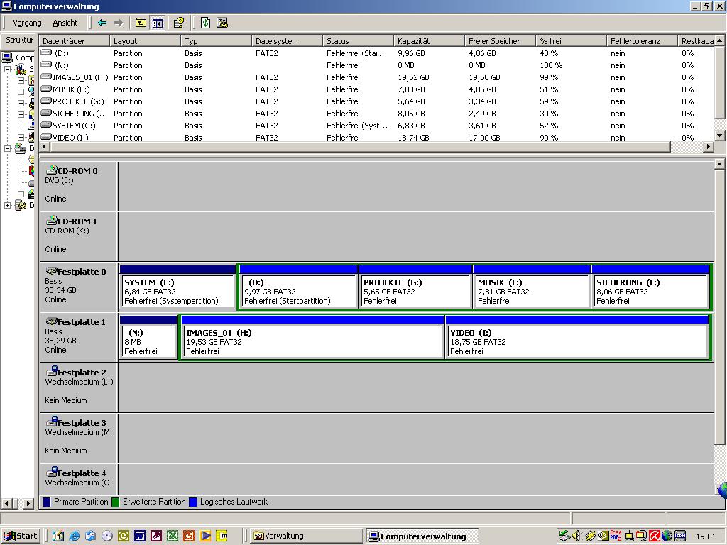

Hast Du nur eine einzige Festplatte angeschlossen? Und auch keine USB-Sticks oder CD-Emulatoren aktiv?
Mach am besten mal einen Screenshot von der Datenträgerverwaltung unter W2k und poste ihn hier, viellleicht kan man ja daran erkennen was da schiefhängt.

Anbei zur besseren Übersicht ein Screenshot der WIN 2000-Datenträgerverwaltung.

Ich denke der Cardreader ist HDD 2,3,4 (L:, M:, O: ). Den solltest Du vorübergehend abhängen.
Was mich irritiert sind C: und D:. Gemäß der Grafik wäre (unter W2k) C: die Windowspartition, aber D: die Partition von der der Rechner bootet. Das entspricht nicht der Standardkonfiguration (da wird von C: gebootet) und ich kann mir das nur erklären daß im MBR D: als aktive Partition eingetragen ist. Das ist ungewöhnlich aber nicht unbedingt fehlerhaft.
In der Standardkonfiguration ist die "LW-Buchstabenübersetzung" von folgende:
(W2k -> W98)
C: = C:
N: = D:
D:, G:, E:, F: = E: .. H: (hängt davon ab in welcher Reihenfolge diese Partitionen erstellt wurden)
H:, I: = I: .. J: (dto.)
Stimmt das? Wahrscheinlich nicht.
Womöglich sieht's ehe so aus:
(W2k -> W98)
D: = C:
N: = D:
und dann der Rest.
Kopiere mal (falls möglich) auf N: und schau mal ob Du's unter W98 wiederfindest...
Re: Laufwerksbezeichnung WIN 98SE
Antwort #6 - 17.04.06 um 23:39:26
folgende Zuordnung ergibt sich unter Windows 98:
Windows 2000 -> Windows 98
C: -> C:
N: -> D:
D: -> E:
Warum? Windows 9.x nimmt von Festplatte 0 die Primärpartition als Laufwerk C, jede weitere primäre Partition der eingebauten Festplatten als nächsten Folgebuchstaben. Erst wenn alle Primärpartitionen zugeteilt worden sind, werden die einzelnen erweiterten Partition Laufwerksbuchstaben zugeordnet. Diese primäre Partition N unter Windows 2000 wure erst nachträglich hinzugefügt, da Windows 2000 alle neuen Partitionen (egal welcher Art) den nächsten freien Laufwerksbuchstaben im Alphabet zuordnet.
Kurzum: Entwerder wird das Laufwerk N (unter W2K) gelöscht oder Du musst mit der Verschiebung unter Windows 98 leben.

Aber soviel habe ich verstanden: Laufwerk N: scheint eine besondere Rolle zu spielen. Unter WIN 2000 kann ich das Laufwerk zwar sehen, aber nicht darauf zugreifen: LW nicht formatiert! Soll es formatiert werden? In WIN 98 kann ich es nicht sehen (anbei ein Screenshot des Arbeitsplatzes von WIN 98 - ohne USB-Cardreader aber mit ZIP-LW K )
und Quote:
Laufwerk D: nicht formatiert! Soll es formatiert werden?
Wie cdk und ich bereit's sagten, es handelt sich dabei um die gleiche Partition.
Ein Programm oder Windows hat Dir die primäre Partition angelegt, warum auch immer.
Ich vermute, Windows wird es nicht zulassen, dass ich die Primärpartition von HD 1 lösche, oder sehe ich das falsch?
Warum nicht? Sie hat in Deinem Fall keinerlei Funktion.
Soll ich das mal versuchen?
Ja, aber vorher ein komplette Sicherung der HD1 vornehmen.
