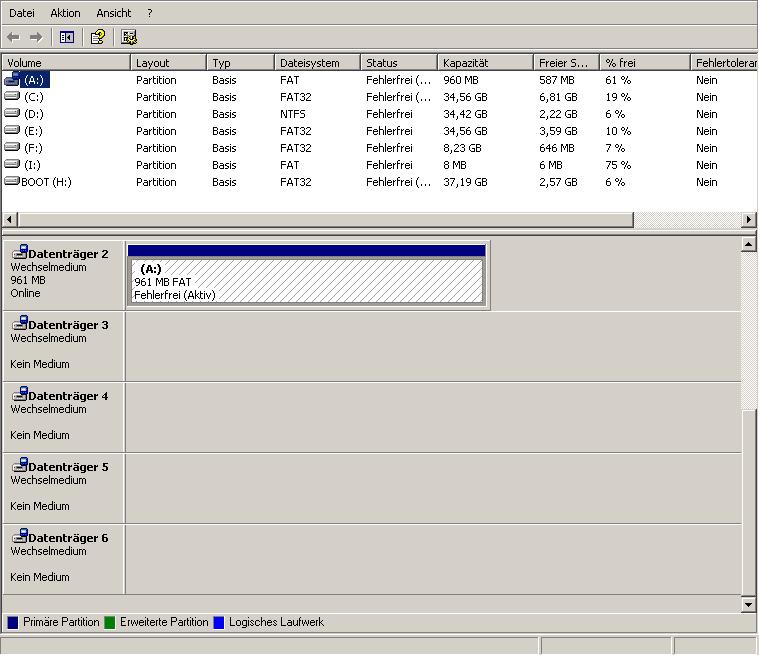

jetzt mach doch mal eine Hardcopy von deiner Exploreransicht, damit wir sehen wie das dann aussieht.
Explorer aufrufen, die Taste Druck betätigen, Paint aufrufen, Einfügen, und das bild dann als Test.jpg abspeichern.
Und dann hier bei der Antwort unten Anhängen, und mit durchsuchen auswählen und hochladen.
Das will ich sehen. Schockiert/Erstaunt
konstantin
Re: USB Laufwerke und Sticks nicht im Explorer
Antwort #17 - 04.07.06 um 18:14:45
das ist die ansicht
konstantin
Antwort #18 - 04.07.06 um 18:16:12
oder so
konstantin
Antwort #19 - 04.07.06 um 18:17:13
oder so
das ist dan der kartenleser
Antwort #20 - 05.07.06 um 20:14:26
Wo liegt denn da das Problem? Ich würde sagen da stecken keine Speicherkarten drin, außer im ersten, und das ist als A: zugreifbar...
Oder enthalten etwa alle Slots Karten, also auch die, die hier mit "kein Medium" aufgeführt sind?

Habe jetzt mal mein "Bild" angehängt, da sind zwei Wechseldatenträger dran, die auch mit Buchstaben gezeigt werden (Externe Festplatte und Handy). Dagegen die zwei CDROM Laufwerke ohne. Liegt m.E. daran, dass in letzteren kein Medium (CD) drin ist, sodass Hardware auch mit Rechner nicht im Sinne von Windows "korresponiert". Gar nicht angezeigt wird mein Diskettenlaufwerk (USB), obwohl angeschlossen, aber ohne Medium.
Meine Windows "registriert" Hardware, die über USB angeschlossen ist in der COMPUTERVERWALTUNG (!!!) so lange nicht, bis Medium eingelegt ist und damit als Laufwerk erst jetzt (nach Aufnahme der Korrespondenz) registriert wird, weil nun mit Windows "sich austauscht".
Noch deutlicher wird es m.E., wenn ich das Handy NICHT NUR, wie ein Laufwerk an USB angeschlossen habe, sondern es über die dazu gehörige Software aufrufe: In diesem Moment verschwindet es ganz aus der Computerverwaltung/Datenträgerverwaltung, weil da nämlich nicht mehr originär mit Windows, sondern mit "seiner Software" sich austauscht.
Beim Stick müsste dieser, wie das Handy erscheinen, es sei denn, es ist verriegelt ODER der USB-Anschluss erkennt bzw. findet es gar nicht, was wieder ein ganz anderes Problem ist, aber letztlich dasselbe bewirkt.
Mein Kartenlesegerät wird jetzt auch nicht angezeigt, weil keine Karte drin!
Hoffentlich liege ich jetzt nicht ganz falsch!

Der kartenleser ist ok funzt auf einem anderren pc tadellos
die nummern 2-6 sind memmorystick (a hab ich zugewiesen)und kartenleser
der rest sind zwei festplatten partitioniert
der kartenleser ist aktiv wird aber im exporer nicht angezeigt das wären die buchstaben j bis m der memmory stick ist das gleiche

Das ist es, was ich nicht verstehe!!
Die Kapazität der Dateianhangsfunktion ist erreicht (Server). Wir arbeiten am Problem.
Die gewünschten Bilder sind bereits bei Beitrag #23 (Datenträgerverwaltung) und #27 (Arbeitsplatz) zu sehen.
HKL

Nachschub: Das mit dem Verweis auf  # 23 u. 27 ist nicht richtig. Dort war ein Handy am USB Anschluss. Jetzt habe ich einen USB Kartenleser angehängt, weil es ja denkbar ist, dass das unterschiedlich angezeigt wird!
