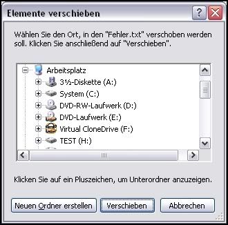

Bei dem Versuch Dateien oder Ordner zu verschieben fehlt mir ,neuerdings, im Fenster "Elemente verschieben"der Ort Desktop.Der war immer mit extra Symbol angezeigt. hä? hä? hä?
Eigene Dateien und die Laufwerke werden noch zur Auswahl angezeigt nur eben Desktop nicht mehr.

Eigentlich müsste der 'Mini Explorer' so aussehen:
Dann musst du rechts nur ein bißchen nach oben scrollen, der Desktop ist ja ganz oben, noch oberhalb des Arbeitsplatzes.
Sollte der Desktop da gar nicht mehr auftauchen, wird es schwieriger,
Kontrolliere mal im Explorer, ob er da noch auftaucht, er sollte auch da ganz oben stehen.

Im Explorer und auf C:\ ..ist der Ordner noch vorhanden,nur im" mini Explorer "ncht, Da ist keine Scrollleiste mehr  vorhanden.
Zur Zeit geht kein "mini Explorer" auf.es erscheint die Fehlermeldung :
explorer.exe - Fehler in Anwendung
Die Anwendung in "0x773d7338" verweist auf Speicher n "0xffff0018".Der Vorgang "read" konnte nicht auf dem Speicher durchgeführt werden.
Klicken Sie auf "OK",um das Programm zu beenden.
hä? hä? hä?

Zumindest habe ich einen Teilerfolg :es erscheint keine Fehlermeldung ,der" Mini Explorer "geht wieder auf .beginnt aber das Auswahlangebot oben mit "Eigene Dateien" usw.ich kann über Arbeitsplatz-C:\-usw.den Desktop schon als Zielort auswählen er wird mir aber nicht ,wie vorher, extra mit Symbol in der Auswahlliste angeboten.Scrollleiste ist nicht vorhanden.
Ich bin also am Ausgangspunkt des Problemes angekommen.
