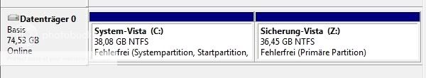

Wenn du also auf der Windowsfestplatte es so eingerichtet hast:
Systempartition= C; Datenpartition = E; Imagepartition =Z
Und das CDrom = D
Dann müsste bei True Image das etwa so aussehen:
Systempartition=C; Datenpartition=D; Imagepartition=E; CDrom=F
daher also mein Rat:
Unter Windows aussage kräftige Namen den Partitionen geben.
