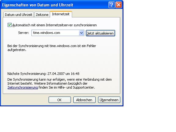

20.04.07 um 16:52:18
wenn ich versuche die PC Zeit zu synchronisieren wie hier http://www.worldtimeserver.com/atomic-clock/ beschrieben. kommt folgender Fehler, siehe Attachment
hat jemand eine Idee was das problem ist?

Ich kenne nur eine Lösung, welche die Kommandozeile verwendet:
https://web.archive.org/web/20080301181902/www.pcwelt.de/know-how/tipps_tricks/b...
Im Prinzip ist das aber alles eins.
Für mich sieht das so aus, als ob eine Firewall oder Ähnliches die Synchronisation blockiert. Die verbindung läuft afaik über den UDP-Port 123 in beide Richtungen.
Außerdem müsstest du einige Meldungen in der Ereignisanzeige sehen können, welche dir Auskunft über den Zeitdienst geben.

Firewall hat jmk ja schon gesagt.
Dann wäre noch zu erwähnen daß der Windows-Zeitgeberdienst gestartet sein muß - ist bei Dir aber wohl der Fall sonst hättest Du vermutlich eine andere Fehlermeldung erhalten.
Hast Du diesen Dienst vl per XP-Antispy deaktiviert?
Ansonsten müssen auch noch ein paar Registryeinträge stimmen, so sollte beispielsweise der Wert von
HKLM \ SYSTEM \ CurrentControlSet \ Services \ W32Time \ Parameters \ Type
auf "NTP" stehen - nicht etwa auf "NT5DS".
Hier ist noch eine Infoseite zum Thema:
www.a-m-i.de: Die Windows - Uhrzeit

in der Eieignisanzeige finde ich nichts darüber...Ich versuche die Synchro , dann schaue ich dort und ist kein Eintrag darüber, kann das sein?
Sonst muss ich  es mal mit den Leuten in dem Kaspersky Forum klären ob die etwas darüber wissen

geht immer noch nicht
interessant ist es dass ich externe Programme probiert habe und klappt irgendwie nicht, selbst wenn ich KIS ausschalte.
Habe Proxy und selbst wenn ich sie eingebe, geht auch nicht Griesgrämig
Das soll wohl so sein - bei mir kam auch nichts solange die Zeitsynchronisation nicht ging.

Habe Proxy
Den würde ich natürlich als erstes mal abschalten bei Netzwerkproblemen und es direkt probieren...

aber alle anderen Sachen die über Proxy laufen, funktionieren doch...also kann es nicht wegen dem Proxy sein oder

Was dieser Proxy tut oder auch nicht kann ich nicht ahnen, ebensowenig was das für ein Netzwerk ist und wie Dein Rechner in dieses eingebunden ist, nicht wie der Internetzugang erfolgt und auch nicht welche Zugriffsmöglichkeiten Du auf die Konfiguration hast. Da kann ich Dir nicht weiterhelfen - das ist doch kein Ratequiz hier.
Wenn Du meinst daß diese Dinge nicht das Problem darstellen, dann dürften wohl die Hinweise zum Erfolg führen, die wir bereits ganz oben gegeben haben und zu denen Du Dich auch nicht geäußert hast.

ja, es liegt an der Proxy, mit SocksCap funktioniert es

allerdings manche Sachen funktionieren wenn man den Proxy eingibt, manche aber doch noch nicht, NUR über Sockscap, aber wieso weswegen weiss keiner...
