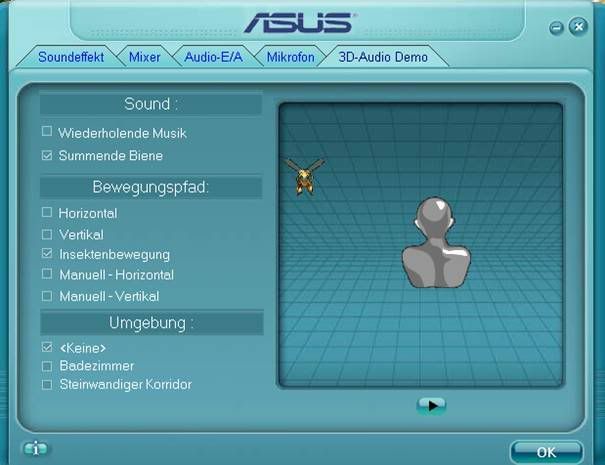

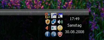

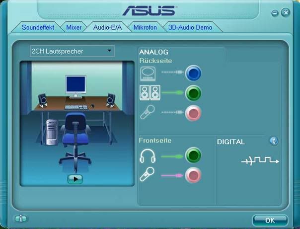

In der Taskleiste neben der Uhr sind 2 Lautsprecher Symbole:
Den weißen von Windows und den Orangen von dem Realtec Onboard Sound
Wenn ich den orangen betätige kommt son Ding:
Da kann man den Sound testen, und da unter dem Typ auf das Playsymbol, dann kommt lautes Summen und auch Stereo.
Unter Audio EA/ ist auch Standart 2 Lautsprecher eingetragen, die sind hinten auch in der grünen Buchse, und wie gesagt so kann man die Boxen auch testen.
Und sonst ist nichts angeschlossen.

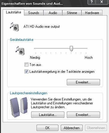

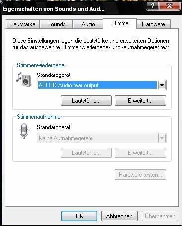

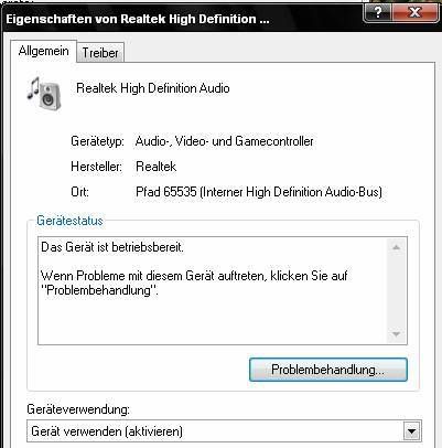

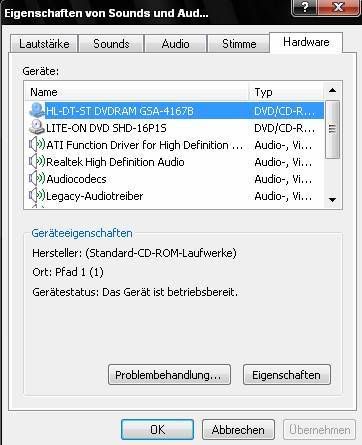

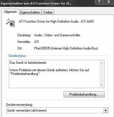

Das weiße Lautsprecher Symbol ist von Windows und dort kommt man zu folgenden Bildern:
Da ist mir bzw dir der ATI Funktionstreiber aufgefallen, und in den Eigenschaften:
Beide sind aktiv, komisch.
Als Graphikkarte habe ich übrigens eine ATI Radeon HD:
Also, was kann ich jetzt tun?
Und Sorry, wenn ich so frage, aber der ATI Function driver ATI AA01 gibt sich doch als Audio Treiber aus?

Du hast jetzt mindestens zwei Möglichkeiten um an Deinen Sound zu kommen.
1. Du kaufst Dir einen TV mit HDMI-Eingang Laut lachend und schließt ihn an Deiner Graka an. Dann brauchst Du nichts an der aktuellen Konfiguration zu ändern.
2. Du stellst in der Sys.steuerg. / Sounds... / Audio, also hier
bei "Soundwiedergabe" den Realtek-Sound ein. Dann sollte Sound über die grüne Klinkenbuchse am Mobo kommen - falls das richtig gejumpert ist.

Das geht aber leider eben nicht.
Ich kann den den ATI kram deinstallieren, und beim nächsten neustart kommt der Hardware heini und sagt das das Ding wieder da ist.
So, als ob es tatsächlich so ist.
Und wenn er deaktiviert oder deinstalliert ist, ist es nicht möglich bei Soundwidergabe ein anderes Gerät einzutragen.
Und wenn da steht, Standartgerät: kein Wiedergabegeräte, ales in grau, geht dieser Test-Soundkram immer noch.

Jetzt mal langsam, so wie ich das sehe:
- Der ATI-Sound bedient den HDMI-Ausgang der Graka. Dieses Soundgerät wird momentan von Windows verwendet und da funktioniert die Soundausgabe vermutlich schon lange, aber weil Du dort am HDMI der Graka keine Lautsprecher angeschlossen hast hörst Du derzeit auch keinen Ton.
- Der Onboard-Sound, welcher u.a. für die grüne Buchse zuständig ist, ist ein Realtek-Chip oder aber ein Teil des Intel-Chipsatzes, wie auch immer benötigt er den Realtek-Treiber. Damit Windows die Soundereignisse standardmässig dorthin schickt muß dieser Realtek-Sound an besagter Stelle in der Systemsteuerung eingestellt werden.
Falls das nicht geht ist dies das Problem und es ist mittlerweile ein gänzlich anderes Problem als am Anfang des Threades - denn dort gab es noch garkeinen Realtektreiber.

bei Hardware steht der realtek Hig Def Audio als betriebsbereit.

Jetzt empfehle ich, einmal mehr, den Vorschlag welchen ich erstmals in Antwort #3 genannt habe: Probier den AC97-Treiber aus und vergiß HDA erstmal. Ansonsten fällt mir auch nichts mehr ein aber ich glaube ohnehin daß schon alles erforderliche gesagt wurde - ich habe eher den Eindruck es hapert ein wenig am konzentrierten durchlesen und Ratschläge befolgen. Ist doch schon etwas auffällig wenn ich alles 3x sagen muß, oder nicht? Zwinkernd
Und bei der Installation des Audiotreibes sagte er auch, konnte nicht installiert werden, natürlich ohne zu sagen warum.
Welches Audiotreibers?
Aber mal ganz was anderes - bist Du sicher daß auf dem besagten Rechner XP-32bit SP2 oder SP3 läuft? Deine Dialogboxen haben Vista-Design und bei den Gerätemanager-Screenshots fehlt mir der Reiter "Details". Der kam AFAIR mit SP2...
