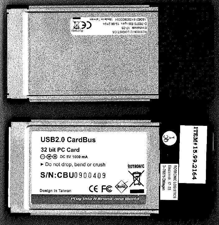

Ist schon merkwürdig, ich habe u.A. 2 Karten ausprobiert die beide von dieser Firma Robotronics stammen.
Eine mit einem grünen Aufkleber, die geht nicht, und eine mit einem roten Aufkleber, Roline, diese Karte geht einwandfrei.
hier die Rückseiten:
die untere Karte ist nicht zum Rennen zu bekommen, die obere ist die von Roline.
Beide benutzen den NEC Chip.
Die Roline Karte war sogar noch etwas preiswerter, ich hab sie für 15 eus bekommen.
Ich kann auch keinen Unterschied in den Eigenschaften erkennen, mir ist das schleierhaft warum nur eine von den Karten geht.
