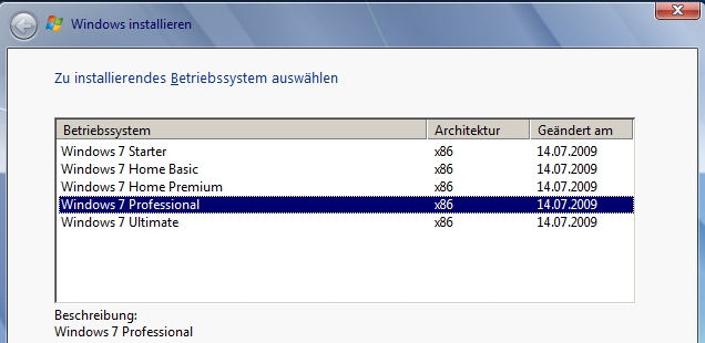

Die Installation läuft dann wie immer: die DVD einlegen, den PC booten, und installieren.
Je nachdem welche DVD man hat, kommt die Abfrage der zu installierenden Version:
Sollte nach einer Seriennummer gefragt werden, einfach nichts eintragen.
Innerhalb von 30 Tagen nach der Installation muss man eine Seriennummer eintragen, den man beim Kauf entweder auf der Verpackung findet, oder beim Kauf über das Internet als Download erhält.
(Diese Nachricht sollte man dann am Besten auch ausdrucken, sonst wäre bei einer Neuinstallation dieser Key verloren)
Für den reinen Testbetrieb ist eine solche Seriennummer nicht nötig.

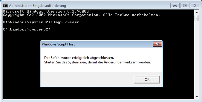

Für diesen Fall besteht die Möglichkeit diese 30 Tage Frist zu verlängern.
Das kann man machen, bevor die 30 Tage Frist abgelaufen ist!
Über das Menue
"Start>Alle Programme>Zubehör" startet man die
"Eingabeaufforderung" mit Administratorrechten.
Das macht man, indem man mit der rechten Maustaste das Kontextmenue aufruft, und dort die Option
"Als Administrator ausführen" anwählt.
Je nachdem ob man die Benutzerkontensteuerung eingeschaltet hat, muss man das jetzt noch mehrmals bestätigen.
Man bekommt ein schwarzes Fenster, auch Kommandozeilenfenster genannt.
Am blinkenden Cursor erwartet Windows jetzt eine Eingabe.

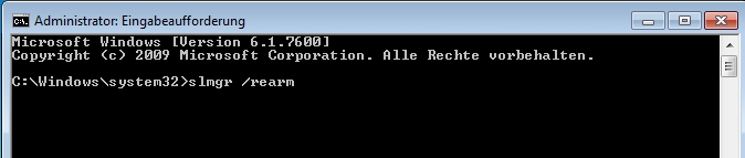

Der Befehl zum Verlängern der Testphase lautet:
slmgr /rearm
slmgr  ist der Aufruf des Lizenzmanagers,
gefolgt von einem Leerzeichen, das ist das Trennzeichen zwischen dem aufgerufenen Programm und den mitgegebenen Optionen oder Erweiterungen.
Es folgt ein / die Angabe das jetzt eine Option folgt.
rearm ist der Steuerbefehl zum Verlängern der Testphase.
Nach dem notwendigen Neustart des Rechners verbleiben erneut 30 Tage bis zur Aktivierung.

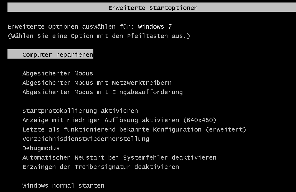

Ihr startet eurer Testsystem, aber dabei drückt ihr mehrmals die Taste F8
Damit erscheinen die Notfalloptionen von Windows vor dem eigentlichen Bootvorgang

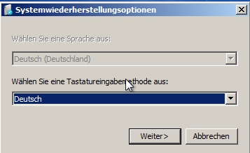

Ihr wählt Computer reparieren aus

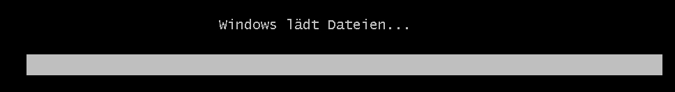

Das System lädt einige Dateien
und fragt nach der Sprache

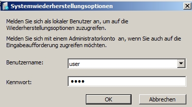

Dann könnt ihr euch anmelden, das dazu nötige Passwort sollte euch bekannt sein.
(Ohne das geht es gar nicht)
In dem Bild Systemwiederherstellung wählt ihr dann
Eingabeaufforderung aus

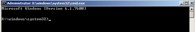

Nachdem das System hochgefahren ist, meldet es sich mit der Eingabeaufforderung, auch Kommandozeilen Oberfläche genannt.
Da es sich jetzt um ein Notfallsystem handelt, sind die Laufwerksbuchstaben anders, als man sie von Windows gewöhnt ist.
Der Cursor steht dabei in
X..\Windows\System32>

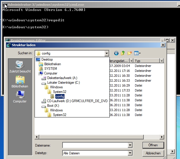

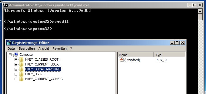

Um die abgelaufene Testversion wieder zum Leben zu bekommen, müssen wir jetzt einen Eingriff in die Registrierung von dem Test-System vornehmen.
Also geben wir regedit ein, um den Registrierungseditor aufzurufen:
Zunächst müssen wir aber ein Stück der Registrierung nachladen.
Ihr klickt einmal ! auf den Hauptschlüssel
HKEY_LOCAL_MACHINE
so das der farblich hinterlegt wird.
Dann oben auf
Datei und Struktur laden

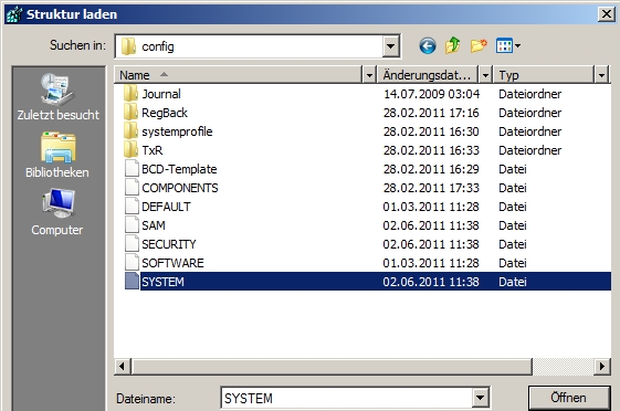

Oben in dem Fenster Suchen hangelt ihr euch zu
Lokaler Datenträger (C:)
weiter nach Windows
weiter nach System32
weiter nach config
Dort findet ihr eine Datei SYSTEM
diese ist auszuwählen und dann auf Öffnen

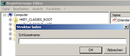

es folgt die Abfrage nach dem Schlüsselnamen
Die Frage nach dem "Schlüsselnamen" ist so eigentlich Falsch, hier müsst ihr nämlich euer Passwort eintragen, und ohne das geht es eben nicht. Zwinkernd
Danach seid ihr wieder im Startfenster vom Registrierungseditor

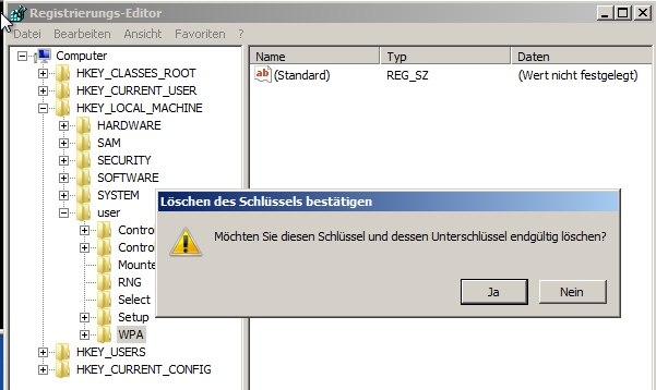

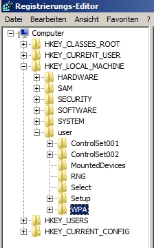

Ihr öffnet den Baum von HKEY_LOCAL_MACHINE
den Baum von user
dort findet ihr den Schlüssel
WPA
Über Bearbeiten und Löschen könnt ihr diesen Schlüssel und seine Unterschlüssel löschen.
Bitte ändert nichts anderes an der Registrierung, und seid vorsichtig und vergewissert euch, das ihr nur diesen Schlüssel WPA und seine Unterschlüssel löscht.

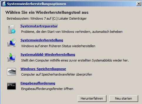

In dem darunter liegendem Bild Systemwiederherstellungsoptionen könnt ihr das
System Neustarten.
Sollte bei der Anmeldung nach einem Produkt-Key gefragt werden, klickt man auf
Später nachfragen und das System startet.

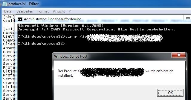

Den Key installieren sie mit dem Licensing Tool
Über das Menue
dort geben sie ein:
slmgr /ipk xxxxx-xxxxx-xxxxx-xxxxx-xxxxx
dabei ersetzen sie die xxxx-xx.... durch den richtigen Product Key
aus der Datei
Return, und einige Sekunden warten, dann folgt:
Die unschöne Meldung auf dem Desktop ist verschwunden.
Das Testsystem ist nochmal für 30 Tage bereit.
