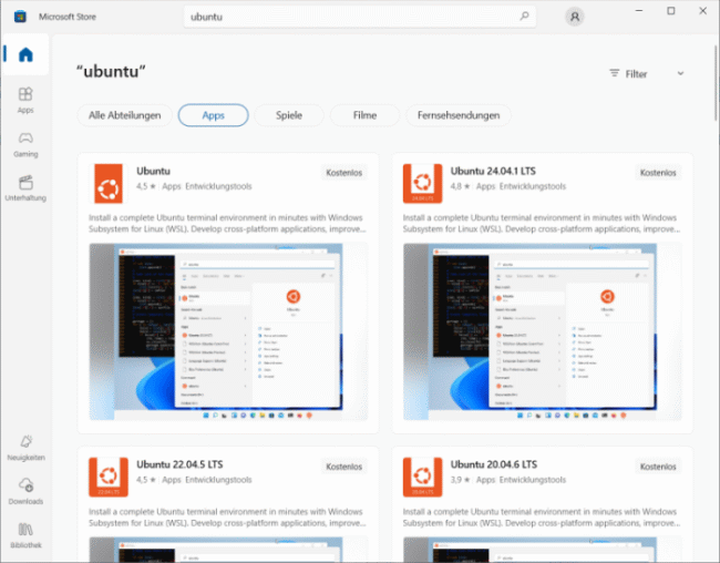

Öhm, ich musste den Microsoft Store in meinem Windows 10 erstmal finden. Bei mir werden da verschiedene Ubuntu-Versionen angeboten. Welche nehme ich denn dann?

Entweder man entscheidet sich für eine spezielle Version (z. B. 22.04.6) oder nimmt "Ubuntu" (das ist die aktuelle Version und wird automatisch bei einer neuen Version aktualisiert).

Danke, Elmar. Ich habe "Ubuntu" genommen, nachdem ich "Windows-Subsystem für Linux" aktiviert hatte. Da stand sowas wie "Systemanforderungen sollten funktionieren" und dann habe ich das normal installiert. Nach Neustart kam dann die Textkonsole wie in Deinem Screenshot, aber nach einer Weile:
Installing, this may take a few minutes...
Der Vorgang konnte nicht abgeschlossen werden. Er sollte wiederholt werden.
Please create a default UNIX user account. The username does not need to match your Windows username.
For more information visit: https://aka.ms/wslusers
Enter new UNIX username
Das war mir nicht geheuer und ich habe Ubuntu erstmal wieder deinstalliert.
