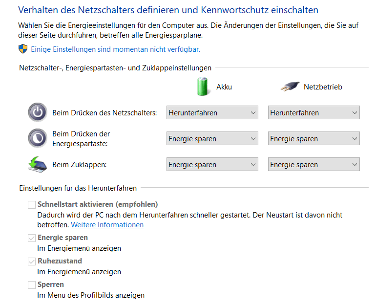

Bei Energieoptionen/Systemeinstellungen ist der Schalter "Schnellstart aktvieren" aber nicht anklickbar. Also müsste der Schnellstart deaktviert sein?

Ich kann das aber nicht deaktivieren, weil es bei diesen Systemeinstellungene weiterhin nicht anklickbar ist. Bin ich zu blöd?
Die (Energie-) Einstellungen können nur mit erweiterten administrativen Rechten geändert werden. Hierzu auf den Link "Einige Einstellungen sind momentan nicht verfügbar" klicken.

Hallo Elmar, vielen Dank! Ich brauche wohl eine neue Brille. Aber "Schnellstart deaktivieren" hat das Problem leider nicht gelöst. In der Ereignisanzeige steht aktuell wieder:
