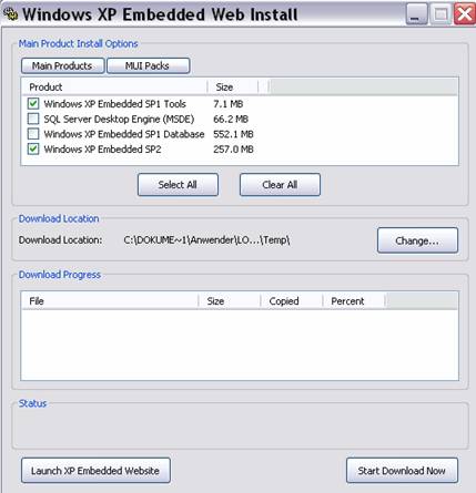

Man bekommt eine Datei XPEFFI.exe
Das ist ein Download manager.
Nach dem Starten der Datei kommt ein Auswahlfenster, hier muss man die Tools, und natürlich XP Embeddet SP2 auswählen.
Standardmäßig landen die Dateien hier:
C:\Dokumente und Einstellungen\Anwender\Lokale Einstellungen\Temp
Und lauten:
Disk1.cab
Tools.cab
Und die
WINDOWS_XP_EMBEDDED_SP2E.EXE

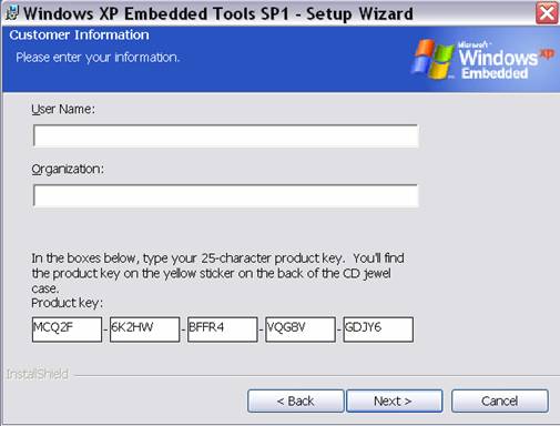

Die erfragte Seriennummer befindet sich in dem entpackten Disk.cab Ordner in der Datei produckt key
Den WINDOWS XP EMBEDDED TOOLS SP1.MSI muss man ausführen.
Es reicht die Typische Installation, und natürlich auf diesem Computer.

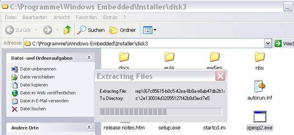

Und hier gibt es eine weitere exe die wir benötigen:
Die xpesp2.exe
Sie liegt genau gesagt hier:
C:\Programme\Windows Embedded\Installer\disk3
Diese Datei ausführen, und sich dabei merken, wo die Dateien extrahiert werden:
Diese xpesp2.exe legt ein Verzeichniss Z:\2e130034d32055127f42b8d3ecf7e5 an, und darin finden sich endlich die benötigten Dateien.
Alle weiteren folgenden Fenster kann man einfach wegklicken, die sind unnötig.

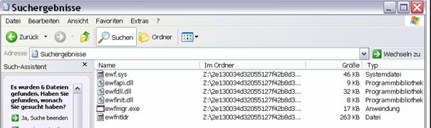

Sucht in dem Ordner und Unterordner alle Dateien, die mit ewf anfangen und sichert  diese.
Speichert euch folgende Dateien ab:
Ewf.SYS
Ewfapi.dll
Ewfdll.dll
Ewfinit.dll
Ewfmgr.EXE
Ewfntldr

So, und jetzt wandeln wir endlich unser laufendes (und gesichertes) System von XP auf XP embedded.
Die Registry Einträge haben wir wie oben beschrieben gemacht.
Die Datei Ewf.SYS kopieren wir nach:
C:\Windows\system32\drivers
Die Dateien
Ewfapi.dll
Ewfdll.dll
Ewfinit.dll
Ewfmgr.exe
nach:
Es bleibt also jetzt nur noch die ntldr
Unter C:\ gibt es die Datei ntldr
Diese sollte umbenannt werden, zB. nach ntldr.old
Und die Datei ewfntldr wird dafür umbenannt nach ntldr
Damit ersetzt die Datei (ursprünglicher Name = ewfntldr) die ntldr
Und jetzt ein
Neustart!
