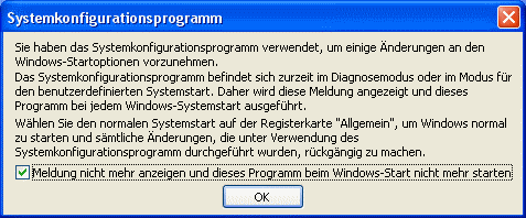

1. Trenne Deine Internetverbindung, zieh am besten das Kabel raus. Wir werden Deine Firewall und Deinen Virenschutz abschalten und wollen ja nicht, daß Deinem PC was passiert. Alles, klar?
2. Ja ist egal ob Deutsch oder Englisch. Geh zum "Systemstart"
Entferne alle Haken und klicke auf "übernehmen"und danach auf "Schliessen". Dann wirst Du gefragt ob Du den PC neu starten willst. Mach das. Beim Neustart kommt dann das
Da drückst Du einfach nur o.k. und fertig.
Jetzt wollen wir mal hoffen, daß Du soweit kommst und Dein PC startet. Du müßtest Dein "normales Desktop" bekommen und was anklicken können.
Wundere Dich nicht, daß nicht alles funktioniert. Wir haben ja einige Programme deaktiviert.
Soll der Neustart dann auch im abgesichertem Modus sein, oder ganz normal erfolgen?
Re: Probleme direkt nach dem Hochfahren
Antwort #22 - 21.09.05 um 23:52:28
Natürlich nicht, sonst würdest Du ja nicht merken ob Deine Änderungen was bewirkt haben. Abgesichert geht's ja, wie wir inzwischen wissen.
Erst wieder dann, wenn Du "normal" keine Kontrolle mehr über den PC bekommst. Und damit hast Du dann (hoffentlich) den Störenfried gefunden.
Um das nochmal klar zu sagen: Abgesichert bedeutet so ungefähr ein Start mit MSCONFIG ohne alle Häkchen. Steht aber auch in dem Thread bei dem ich Dich gebeten habe ihn durchzulesen. Und diese Aufforderung ist nach wie vor aktuell - wenn Du die Hinweise dort nicht beachtest kannst Du böse Überraschungen erleben.
