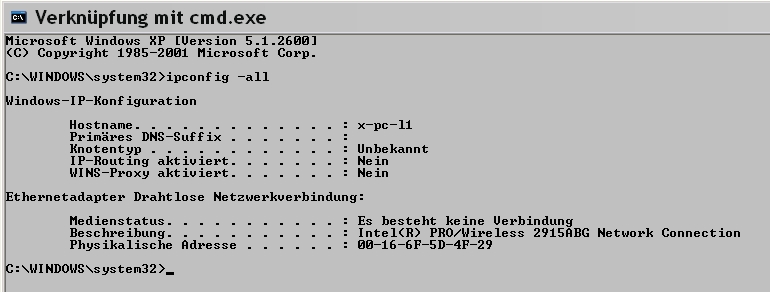

Diesen Eintrag liest Windows aus.
Start > Ausführen
Cmd eingeben
Das Kommandozeilenfenster öffnet sich und hier ipconfig –all
eingeben
Das was hier bei Windows die „Physikalische Adresse“ genannt wird, ist die MAC Adresse.
Der gedachte Schutz im WLan läßt sich aber leicht aushebeln.
Mit der Software SMAC kann die MAC Adresse temporär geändert werden. Danach muss die WLan karte
nur einmal reaktiviert werden. Und man kann es mit IPconfig –all auch mitverfolgen.
