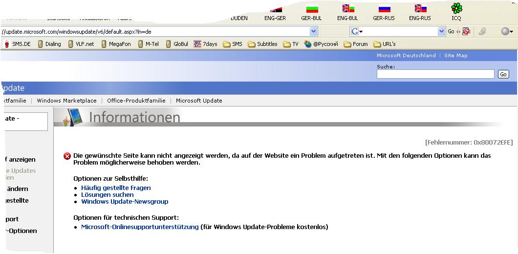

Antwort #10 - 04.05.07 um 19:51:14
ich habe mal seit Ewigkeit (MItte Fabr) keine MS Updates bekommen und habe probiert es manuell zu machen.
Seltsamerweise kamm jetzt folgende Fehlermeldung raus (s. Attachment Screenshot)
Ich weiss nicht was ist da falsch, wird beim MS Update immer was geändert... Habt ihr Idee?
Re: MS Update Service...
Antwort #11 - 04.05.07 um 22:16:11
Laß mal die Suffix "&ln=de" weg ob's dann geht.

Antwort #12 - 05.05.07 um 22:14:05
Die Fehlernummer 0x80072EFE besagt, dass der Proxy oder Firewall nicht gefunden worden ist oder der Zugriff nicht möglich ist. Siehe auch http://support.microsoft.com/kb/896226
Da es im Beitrag Fehler bei Zeitsynchronisierung ebenfalls um ein Proxyproblem handelte, dürfte es in diesem Fall genauso so sein. Bei der Installation und der Konfiguration von derartiger Software sollte man schon wissen, was und wie man es einstellen muss.

Antwort #13 - 05.05.07 um 23:55:40
ja gut, das habe ich auch beim Surfen gelesen... Proxy Ärgerlich
ABER... früher (4-5 Monate) hatten 2 Sachen bei mir funktionert.
1. Ich war im Stande manuell über die Windows Update Homepage meinen PC zu durchsuchen bis dann am Ende eine Liste mit den fehlenden Updates rauskam
2. Irgendwann im Neujahr habe ich Windows neuinstalliert Zwinkernd und gleich danach kam diese automatische Windows Popup dass es neue Windows Updates gibt , die ich dann installiert habe. Danach aber glaube ich kam nie mehr was.
Nach diesen 2 Situationen hat sich bei mir bezüglich Proxy glaube ich nix geändert. Gleiches netzwerk, proxy... All das lässt mich zum Schluss kommen dass es an dem proxy nicht liegen dürfte, habe ich recht???
Das einzige was ich vor und gleich nach Neuinstallation installiert habe ist Kaspersky Internet Security 6, früher war ich mit ZoneAlarm IS.... und wahrscheinlich blockiert der KIS Antihacker (Firewall) den Windows Update.
was meinst ihr?
PS: Bin wieder unterwegs und kann noch nicht am PC was testen, deswegen lese und schreibe ich bevor ich später die Vorschläge zu hause teste...
Antwort #14 - 06.05.07 um 21:11:30
Hi cska,
Dann müßtest Du da was verboten haben. Schau nach. Normalerweise blockiert der KIS Antihacker kein Windows Update. (habe ich eben überprüft)
In diesem Firefox-Thread ging es um ein ähnliches Problem. Da lag die Ursache in irgendwelchen WUPS.dll Dateien. Nur so als Hinweis.
