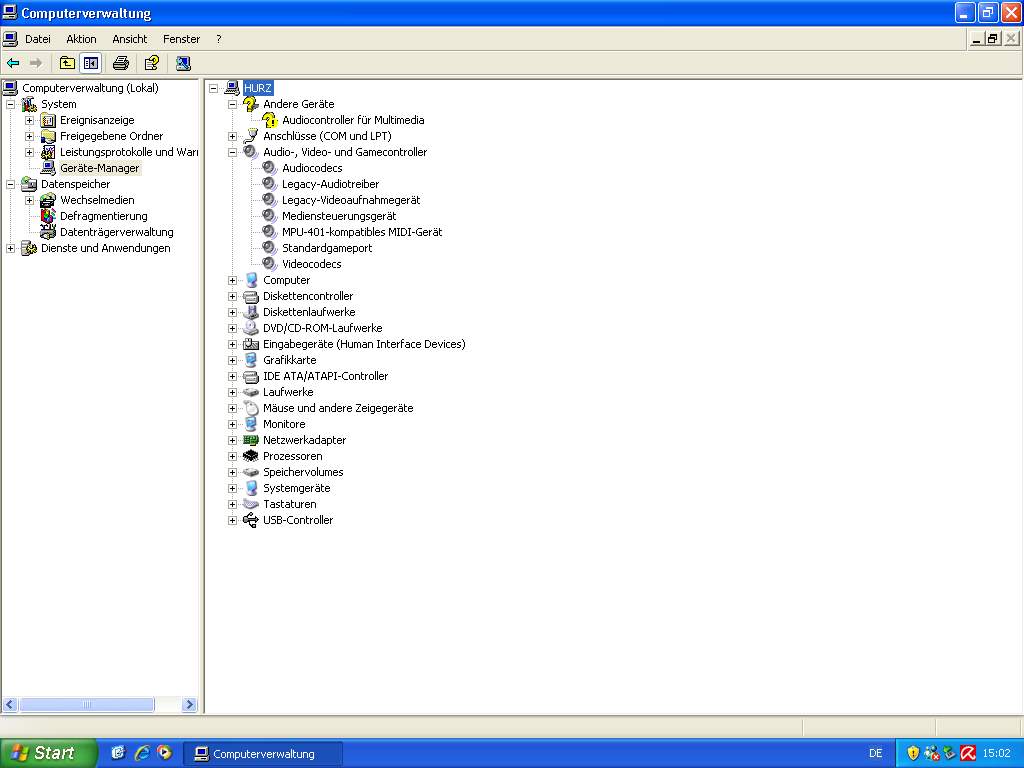

hab aber leider ein neues problem:
das system findet keinen treiber für die lautsprecher, obwohl die seit jahren munter an dessen seite gefunzt haben...
nach meinen bisherigen recherchen, scheint es so, als sei die soundkarte nicht aktiviert...

bekomme folgende meldung:
neue hardware gefunden
audiocontroller für multimedia
dann taucht ja der hardware-assistent auf, den ich auch für die software suche ins netz geschickt habe...
findet aber nix, der dussel Zunge

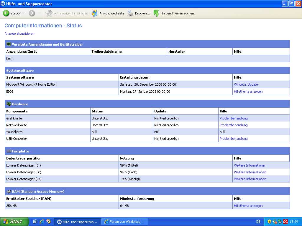

hier noch 2 screens, die vielleicht helfen  dem problem auf die schliche zu kommen:

sorry,
nichts gescheites zu erkennen auf den screens, tztz. bei mir sind sie super und lade ich sie hierher, verschrumpeln sie...
screen 2 soll eigentlich den computerinformationsstatus zeigen. dass wichtigste steht wohl bei der hardware:
Komponente: Grafikkarte, Status: unterstützt, Update: nicht erforderlich, Hilfe: Problembehandlung
Komponente: Soundkarte, Status: null, Update: null, Hilfe: null
was daaaaas wohl bedeutet....??
