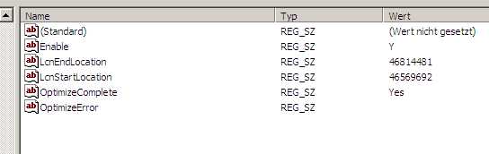

Zum Registry-"Dfrg" Eintrag:
Siehe Anhang, so siehts derzeit aus "Y" ist also gesetzt... muss an den anderen Einträgen noch etwas angepasst werden?

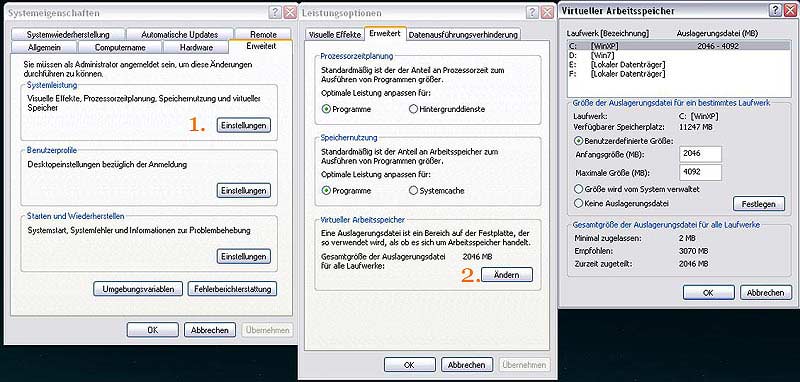

Anschließend eine Auslagerungsdatei _fester Größe_ erstellen, in der Hoffnung diese möglichst unfragmentiert zu erhalten. Falls eine zweite HDD im System ist die Auslagerungsdatei unbedingt dort anlegen und zwar nur dort.
hallo,
ich habe eine zweite Festplatte... wie kann ich den o.g. Tipp umsetzen?
Re: Bootvorgang dauert und dauert und...
Antwort #13 - 13.02.11 um 12:31:47
Klick mal bitte auf Start - Systemsteuerung - Sytem
Erweitert;
dann dem Bild folgen.
Hier kannst Du nun festlegen, wie groß dieser virtuelle Arbeitsspeicher sein soll, und auf welche HDD er drauf soll.
Beiträge: 10.289
Antwort #14 - 13.02.11 um 14:31:48
Ja allerdings sollte man für eine feste Größe die Werte für Anfangs- und Maximalgröße gleich setzen. Nur dann wird sie vom System nicht mehr verändert.
