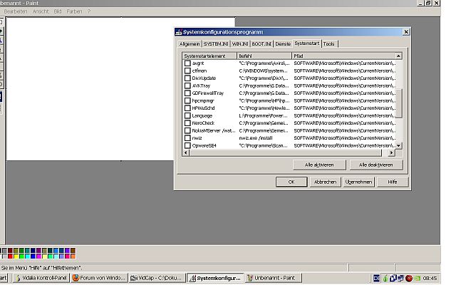

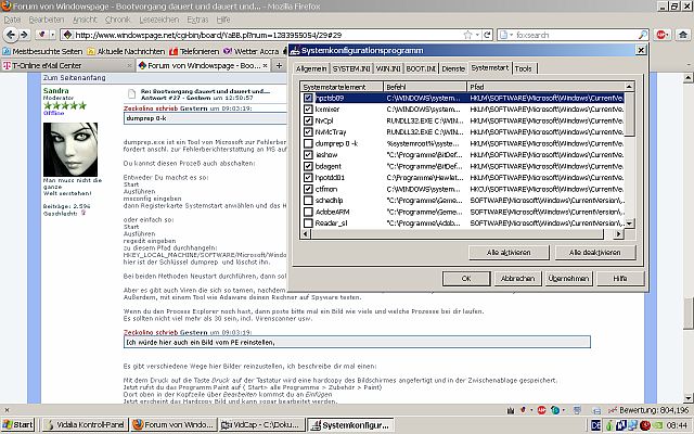

Die Kxmixer.exe kann aus der MS config ausgehakt werden,
die bdagent.exe sollte bleiben, sie ist von deinem Virenschutzprog jedenfalls wenn du den Bitdefender benutzt.
vidalie.exe sollte gesucht werden.
Sie sollte unter C:\Program Files sein, und ich würde sie entfernen, dieses Prog steht im Verdacht Eingaben aufzuzeichnen.
Sie kann auch regulär über z.B. Open office gekommen sein, aber selbst dafür ist sie nicht nötig.
Vidcap32.exe gehört zum Videotreiber, aber kann einen Virus enthalten, hast du wirklich mal einen kompletten Scan deines Systems gemacht?
Winrar.exe kann aus der ms config ausgehakt werden, ansonsten gilt das Gleiche:
wmiprvse.exe sollte hier sein: C:\WINDOWS\System32\Wbem, kann aber missbraucht werden,

...Soundkartentreiber aus dem Start rauszunehmen, ebenso die Grafikkarte...
wo steht das denn?

Bei Dir sehe ich in der Taskleiste viele Programme, die
die Rechenleistung beeinflussen, ohne benutzt zu werden.
Wenn der CCleaner schon 4!!! GB löschen durfte, ist ne ganze Menge Müll dagewesen.
Deaktiviere doch mal noch alle unnötigen Starter, die dann unten rechts(Task) angezeigt werden.
Also mach den Autostart-Ordner leer.
Da stand das Smiley
unten rechts laufen die programme die ich täglich benötige, da ich mir desöfteren Musik und Videos ziehe oder Videos in Mp3 umwandel. Hardware sicher entfernen brauche ich, weil noch 2 externe HDD angeschlossen sind (nach dem Systemstart natürlich). Den Rest probiere ich aus und stinger läuft gerade
stinger hat noch einen gefunden und vernichtet. Abends kam dann noch eine Mail meines Providers, mit der Nachricht, dass der Port 15 gesperrt wurde, da von meinem Rechner erneut andere attackiert worden sind. Echt super, ein s.g.  ,,Sinkhole".....it seems, ich muss nun doch ne Neuinstallation durchführen. Eventuell ist es ja das, was mein System so ausbremst. Vorher prüfe ich allerdings noch mal mein Netbook.
