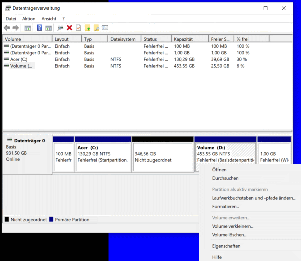

Mein Acer Laptop - Windows 10 Home
ich habe per Datenträgerverwaltung meine System-Partition C: verkleinert, weil ich die Daten-Partition D: vergrößern möchte. Bei Auswahl Volume D: ist die Auswahl "Volume erweitern" nicht aktiv. Wieso nicht?

Microsoft schreibt hier folgendes:
Vergewissern Sie sich, dass das Laufwerk unmittelbar hinter (bzw. rechts neben) dem zu erweiternden Volume über nicht zugeordneten Speicherplatz verfügt.
Quelle und Anleitung: https://learn.microsoft.com/de-de/windows-server/storage/disk-management/extend-...

Elmar Herzog schrieb on 23.11.23 um 17:41:48:
Tja, diese Bedingung ist nicht erfüllt. Danke, Elmar!
