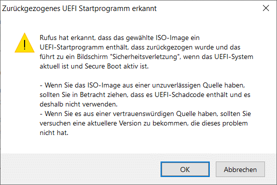

Jetzt endlich wollte ich Xubuntu 22.04 LTS ausprobieren, aber bei dem o.g. Link kommt bei Rufus das:
Habe ich abgebrochen.

Hallo Monika,
das macht MS hin und wieder, irgendwelche Linux-Bootloader als unsicher deklarieren, das auf die Blacklist im UEFI übertragen und die Leute wundern dass ihr PC plötzlich nicht mehr bootet - bis sie Secure Boot abschalten...
Allerdings frage ich mich eh' wieso ich Dir da eine veraltete Xubuntu-Version verlinkt habe. Hier ist die aktuelle LTS-Version (24.04, also knapp 1J alt) zu finden.
In wie weit da jetzt deutsche Sprachunterstützung nicht enthalten wäre, die in einem anderen ISO womöglich vorhanden ist - oder ob sowieso immer nur ein einziges ISO existiert, egal wo man es runterlädt - weiß ich aber nicht...
