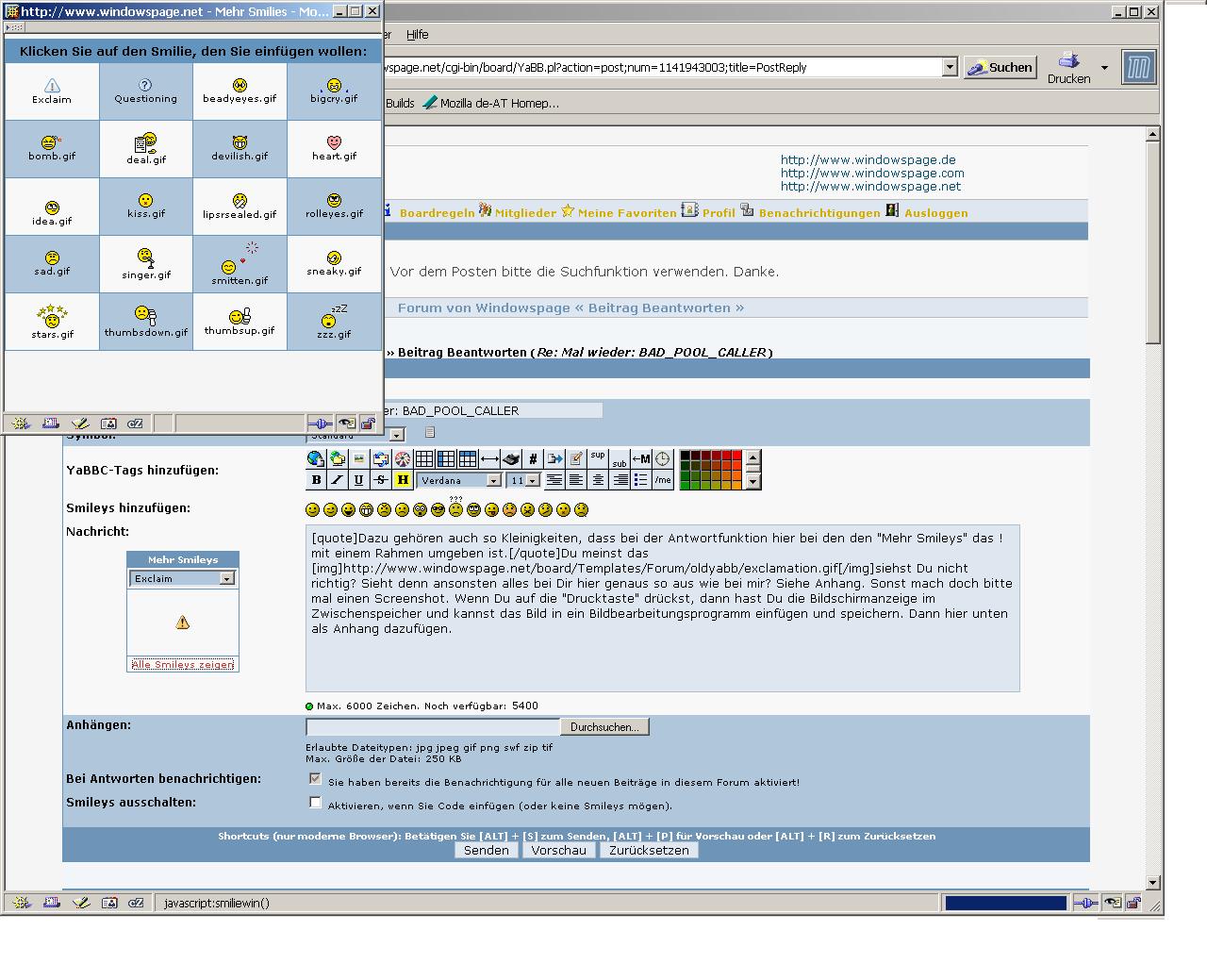

Würde gerne eine Abbildung der Bildschirmanzeige anhängen, wenn ich wüsste, wie man das macht!
Beim "Antworten" unten gibt es die Funktion "Anhängen" und da ist ein Button "Durchsuchen". Aber vielleichst siehst Du das gar nicht, wenn Du den Chip Download-Button auch nicht siehst. Zwinkernd

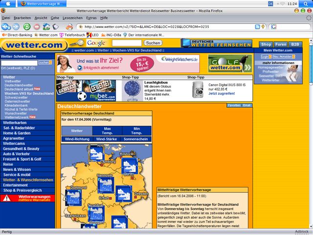

wenn Du den Download-Button nicht sehen kannst, dann ist entweder ein Grafikfilter aktiv (hat cdk ja schon angesprochen) oder Dein Browser unterstützt die CSS (Style Sheet) nicht richtig, denn dort ist die Grafik als Hintergrund verlinkt.
HKL
Re: Mal wieder: BAD_POOL_CALLER
Antwort #147 - 13.04.06 um 19:52:16
Firefox genau überprüft und auch Einstellungen probeweise geändert: Nichts
Daraufhin diesselbe Seite mit IE geöffnet: Genau dasselbe! Also kanns wohl nicht am Browser liegen.
Also an Virenprogramm und Firewall ran. Alles ausgeschaltet. Seite neu gestartet: Nichts, immer noch dasselbe!
Jetzt grüble ich: Wo könnte noch ein Grafikfilter sein: Garfikkarte gecheckt: Nichts!
Was übersehen???
Es wird mal wieder "dunkel" Smiley!

Wenn da ein externer (=nicht in den Browser integrierter) Grafikfilter am Werk ist kann der eigentlich nur als Proxy laufen. Also müßte beim Browser eine Proxy-IP eingetragen sein (meist 127.0.0.1). Allerdings wüßtest Du das vermutlich, wenn Du einen Werbefilterproxy installiert hättest.
Also liegt das eher an den anderen Progs, die Du testweise zwar ausgeschaltet hast, aber der Browser hat dann die Seite aus seinem Cache geholt, und somit war keine Änderung sichtbar.

@cdk: Habe schon den Router gecheckt, aber nichts. Hatte den Labtop meines Youngsters, der vorbeikam an den Router gehängt: Der bekommt alles. Dabei habe ich erst festegestellt, was mir alles an "Optik" vorenthalten wird. Dazu gehören auch so Kleinigkeiten, dass bei der Antwortfunktion hier bei den den "Mehr Smileys" das ! mit einem Rahmen umgeben ist.
Das mit dem Neuladen der Seite wusste ich und hatte ich beim deaktivieren des Virenprogrammes und der Firewall schon gemacht, wie gesagt, ohne Erfolg.
Den Firefox kenne ich zwar nicht persönlich, aber er ist ja artverwandt mit "meinem" Mozilla
Irritiert mich? Abgesehen von persönlichen Einstellungen worin besteht den der Unterschied zwischen Firefox von Mozille und "meinem" Mozilla?
Du meinst das Exclaim siehst Du nicht richtig? Sieht denn ansonsten alles bei Dir hier genaus so aus wie bei mir? Siehe Anhang. (Vielleicht hast Du in Deinem Profil ein anderes Forum Aussehen/Layout eingestellt, laß Dich davon nicht irritieren) Sonst mach doch bitte mal einen Screenshot. Wenn Du auf die "Drucktaste" drückst, dann hast Du die Bildschirmanzeige in der Zwischenablage und kannst das Bild in ein Bildbearbeitungsprogramm einfügen und speichern. Dann hier unten als Anhang dazufügen. Wäre vielleicht ein Anhaltspunkt für weitere Forschungen........

Doch das ! sehe ich sehr wohl, nur es fehlt der Rahmen!
Angehängt zwei Bilder (Smileys und das "Tomatenblickbild"!)
Bin mal gespannt, ob die Bilder den berühmten "klick" auslösen!?! Smiley

Zum Grafikthema noch ein Pic aus dem es m.E. sehr deutlich wird. Es soll eine Wetterkarte aus wetter.com sein. Da fehlt einfach Deutschland als Karte. Ist bei firefox und IE daselbe!!
Ob ich wirklich von AVK alles beseitigt habe, kann ich natürlich nur schwer abschätzen. Manchmal steckt das Zeug hinter Bezeichnungen, die man schlichtweg nicht zuordnen kann.
Antwort #169 - 16.04.06 um 23:46:04
Gib mal'n Link zu der Wetterkarte!
Und Du bist sicher daß das nicht nur im Web auftritt?
Was hast Du denn eigentlich für eine Graka? Läßt sich die testhalber mal gegen eine andere austauschen?

Wies ja sooft ist, genau die Seite aus der Wetterkarte finde i h im Moment nicht mehr:
Aber einen anderen Link der Wetterkarte hier: http://www.wetter.com/v2/?SID=&LANG=DE&LOC=0228&LOCFROM=0235

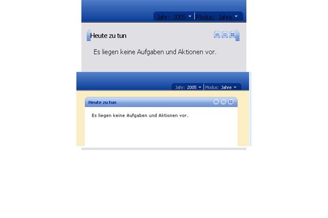

Dazu auch zwei Vergleichsbilder von meinem Rechner und einem anderen. Ich glaube, da wirds auch deutlich!
PS: Man kann wohl jeweils nur eine Datei hier anhängen!? Oder? Will ich die nächste anhängen, wird überschrieben). Deshalb hier nur die erste vom anderen PC
Grafikkarte: 2x ATI Radeon 9800 XXL (insges. 256 MB; Auflösung 1280X1024; TrueColor 32Bit; 70 Hertz)
Werde dann das "Gegenstück" meines Rechners in nächste Antwort anhängen und in wietere Antwort die Startseite von Wondowspage, wie ich sie zu sehen bekommen!

Hier das "Gegenstück"

Und hier windowspage aus meiner Rechnersicht!

Ich war auch nicht tatenlos:
Habe was gemacht, das ähnlich ist mit dem, was Monika vorschlug: Habe HINZ NICHT gelöscht, aber einfach neuen Benutzer angelegt!
Und siehe da, unter dem neuen Benutzer läuft es optisch einwandfrei!
Einziger Haken, da sind die die ganzen leeren Ordner, eMailkonteneinstellungen (würde ich Hinz löschen, wären diese wie auch die  wirklich umfangreichen Lesezeichenordner und Adressen (= Favoriten bei IE) weg. Gut, das (Favoriten) lässt sich übertragen, was bei Outlook bez. Konten etc. nicht so einfach ist: Wenn gar keine Ursache gefunden werden kann, werde ichs aber (fluchend) machen Smiley
Vielleicht versteht ihr, warum ich so überzeugt bin, dass das Ganze nur ein windows XP Problem ist.
Da kann man unter unter Systemsteuerung/System/Systemeigenschaften/Erweitert  die Leistungsoptionen bei den verschiedenen Benutzern sehen und von einem Benutzer auf den anderen kopieren. Nach dem Desaster bin ich froh, dass der Rechner ansonsten wirklich robust und klaglos jetzt läuft (brauche ihn dringend), sodass ich ein bisschen Bammel vor einem "Test" des Kopierens habe. Weiß jemand, was da alles überschrieben wird? z.b. auch eMailkonteneinstellungen etc???
Hatte mir nicht träumen lassen, dass das optische Problemchen sich zu einem echten Problem entwickelt!
Kommt Zeit, kommt Rat!
