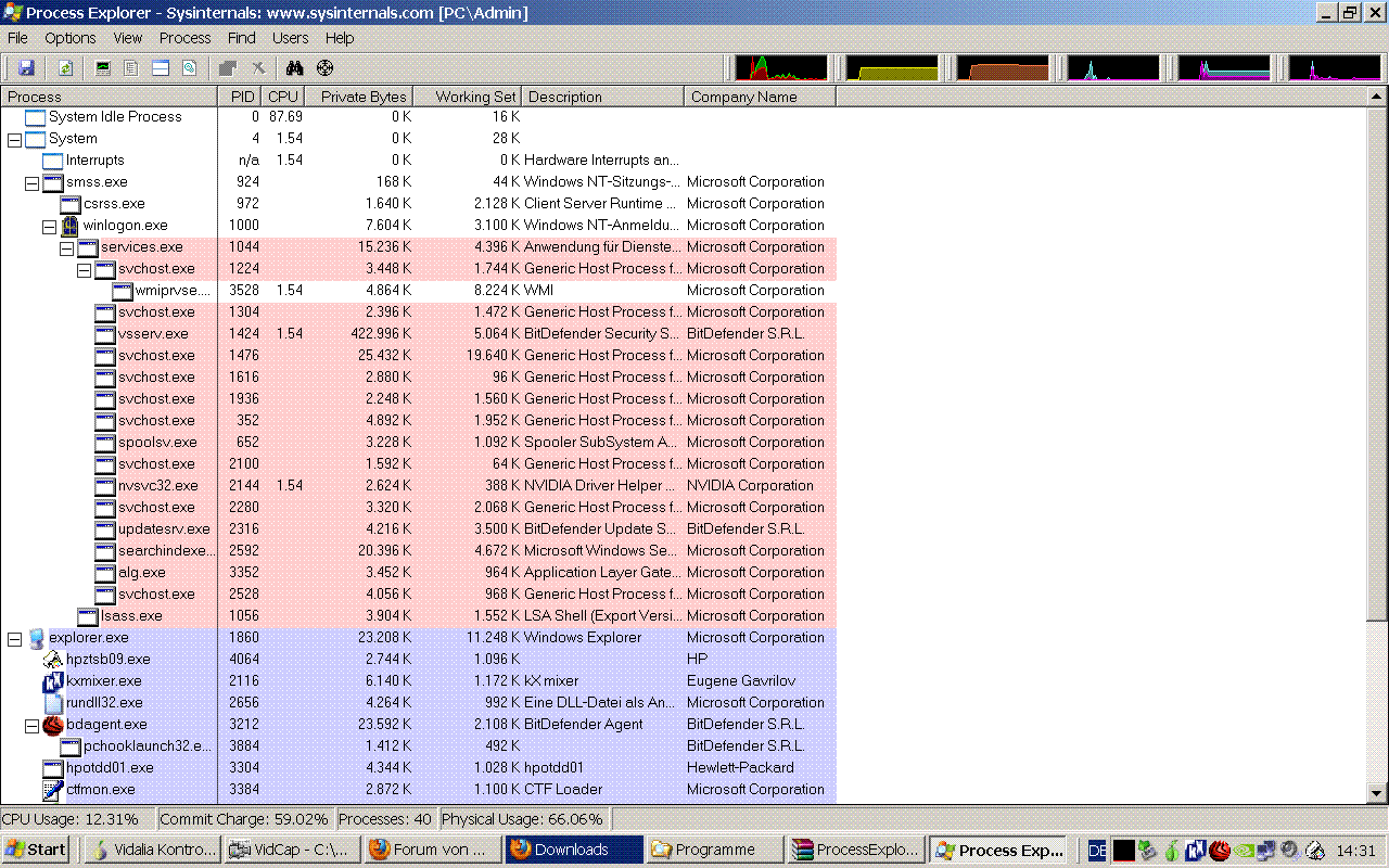

Wenn du den Process Explorer noch hast, dann poste bitte mal ein Bild wie viele und welche Prozesse bei dir laufen.
Es sollten nicht viel mehr als 30 sein, incl. Virenscanner usw.

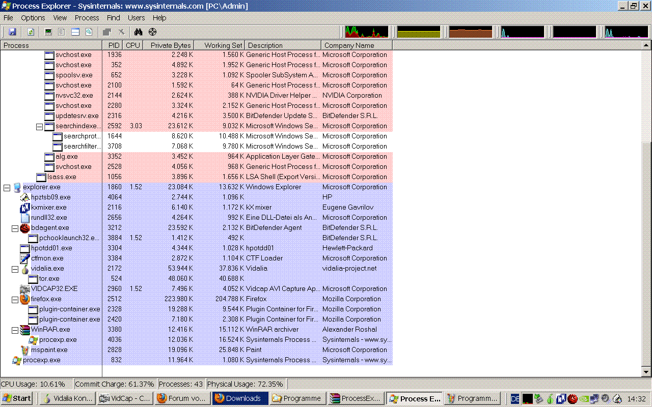

Vielen Dank erstmal, ist mir heute alles ein wenig zu viel, das erledige ich morgen oder so, aber anbei die Versuchsfotos  hä?

Na dann ich nochmal: Ich denke, das Du wenig Kenntniss von der rationellen Arbeitsweise eines Computers hast, und nun dafür die "Lorbeeren" ernten darfst.
Ich hab zB im Task nur 13 laufende Prozesse im Ruhezustand.
Bei Dir sehe ich in der Taskleiste viele Programme, die
die Rechenleistung beeinflussen, ohne benutzt zu werden.
Wenn der CCleaner schon 4!!! GB löschen durfte, ist ne ganze Menge Müll dagewesen.
Deaktiviere doch mal noch alle unnötigen Starter, die dann unten rechts(Task) angezeigt werden.
Also mach den Autostart-Ordner leer.
Die benötigten Programme startest Du dann wie gewohnt über den Start-Knopf links.
ctfmon.exe kannst Du zB. ganz entfernen.
Vielleicht solltest Du auch mal in die Dienste schauen, was da so alles unnötig ist.
Hier gibt es einen Thread dazu, such mal nach MiniXP.
Die vidalia.exe weist auf das TOR Projekt hin - Internet langsam? Warum wohl...
Sonst sieht es doch schon ganz gut aus, auf Deinen Bildern vom Prozess Explorer.
