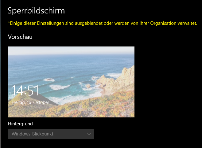

Hi,
mit dem neuen Windows-Update war ich gezwungen den Dark-Mode einzustellen (ich möchte gerne die Startleiste, Taskleiste etc automatisch aus dem Hintergrund generiert haben). Bei der Gelegenheit wollte ich das Bild auf Sperrseite einstellen. Tja, nur das geht nicht. Ich kann nur das Bild ausblenden, aber kein anderes Bild einstellen.
Habt ihr eine Idee?
Und gibt es irgendeine Hoffnung, dass der Zwang manche Einstellungen nur im Dark-Mode zu finden, sind, wieder aufgehoben wird?
Danke und Gruß
Andrea

Re: Sperrbildschirm nicht änderbar
Antwort #2 - 16.10.20 um 14:54:16
Elmar Herzog schrieb on 15.10.20 um 18:58:53:
- Option "Hintergrund" auf "Bild" einstellen
Genau das geht bei mir nicht. Bei mir ist "Windows-Blickpunkt" (siehe Anhang) voreingestellt und nicht änderbar.
Und das ist ein privates Notebook, es gibt keinen Admin, der die Änderung untersagt hat. Ich würde es aber trotzdem gerne ändern.  hä?
Antwort #4 - 26.12.20 um 22:38:49
Hallo Elmar,
danke für die Info. ich habe sie leider erst jetzt bemerkt (die E-Mail ist mir wohl im Vorweihnachtschaos durchgerutscht).
Leider hatte die Änderung keinen Effekt:
http://andrea-weingaertner.de/download/2020-12-26%2022_24_15-Einstellungen.png
So allmählich fühle ich mich vom System verkohlt.  hä?
Auf dem PC geht es, auf dem Notebook nicht.
26.12.20 um 23:55:27: Hat sich erledigt:
Im gleichen Ordner war ein anderer Schlüssel definiert: NoLockScreen, der hat verhindert, dass ich den Sperrbildschirm ändern konnte. Es war auch kein Sperrbildschirm da, nur der Anmeldebildschirm, das ist aber nicht dasselbe. Das wusste ich nur nicht.
Danke.
