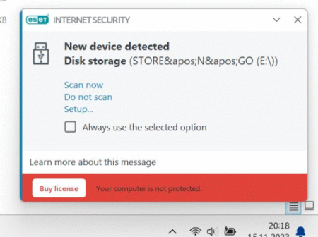

Hier ist ESET Internet Security vorinstalliert und meckert ständig: "Please register your license" und ich soll das aktivieren. Es wird eine kostenlose Lizenz für 3 Geräte für 1 Jahr angeboten. Das will ich aber nicht.
Beispiel:
Da gibt es viele verschiedene Meldungen.
