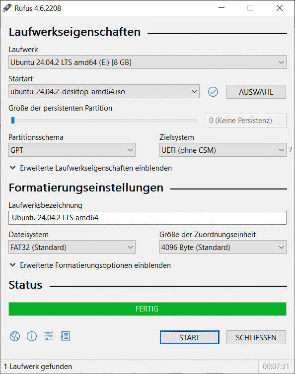

Hier kommt mein Bericht! So sah das bei mir aus
Ich habe mit "Halten Umschalt-Taste" neu gestartet und dann kam:
System doesn't have any usb boot option. Please select other boot option in boot manger menü
oder so ähnlich. Ich habe die Enter-Taste gedrückt und dann kam nach einer Weile der Bootmanager mit Auswahl:
1. Linpus Lite (oder so ähnlich)
2. Windows Boot Manager
Jetzt schreibe ich hier im Forum im Firefox im Ubuntu Live-System!  Lächelnd Lächelnd Lächelnd
