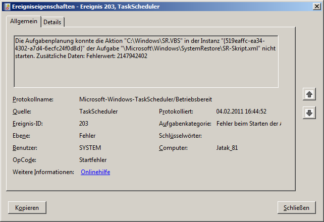

also ich hab folgendes gemacht:
der Skript aus #16 in einer TXT Datei kopiert und als SR.vbs im Ordner C:\Windows gespeichert. Dan habe ich die Anzeige der Meldungen auf 0 gesetzt und gespeichert.
Dann habe ich den Skript aus #25 kopiert , in einer TXT datei eingefügt, als SR-Skript.xml im Ordner C:\Windows gespeichert.
Als nächstes habe ich in der Aufgabeplanung unter Systemrestore, die alte Aufgabe deaktiviert und den Sktirpt aus C:\windows\SR-Skript.xml importiert. Die Aufgabe wurde angezeigt.
Danach habe ich PC neugestartet. Nach dem Start waren in dem Verlauf der Aufgabenplanung folgende Fehlermeldungen, siehe Anhang.
Was habe ich denn übersehen oder falsch gemacht?

Antwort #37 - 04.02.11 um 17:25:23
Ich bin bei der Suche nur auf diese Seite gestossen. Die Infos erhellen mich aber nicht. An anderer Stelle fand ich den Hinweis, dass dieser Fehlerwert auf eine nicht gefundene Datei hinweist.
Der einzige Unterschied zwischen der Anleitung und dem, was Du gemacht hast, ist der, dass Du das Script aus #25 in C:\Windows gespeichert hast, anstatt in "Eigene Dateien".
Hast Du nochmals kontrolliert, ob der Task inzwischen vielleicht ausgeführt worden ist? Man weiss ja nie.
Wir müssen wohl auf Elmar Herzog warten...  unentschlossen

na also, folgendes ist mir gleich aufgefallen , dachte aber das es in Ordnung ist.
Beim Erstellen der VBS und XML Dateien, bzw. bei dem Umbenennen der TXT Datei wurde das Symbol nicht geändert, also blieb genau so wie bei der TXT Datei. Danach als ich die XML Datei importieren wollte, wurde im Explorer nach XML Dateien gesucht, dort wo ich sie gespeichert hatte, wurde sie nicht angezeigt. Erst wen ich "alle dateien *.*" ausgewählt hatte, wurde sie angezeigt und ich habe sie importiert.
Also nach dem ich Fehleremeldungen bekam, habe ich aus diesem Grund irgendwelche VBS und XML Dateien gefunden, die auf meinem PC sind, Kopienen davon erstellt und dann die entsprechenden Sktipts eingefügt und gespeichert. Dann neu importiert und .... schau her, jetzt ging es Smiley
Warum aber das mit dem Umbenennen der TXT dateien nicht geklappt hat , weiss ich nicht... normalerweise klappt es, hab ich mehrmals so gemacht. Vielleicht weiss Elmar mehr?
