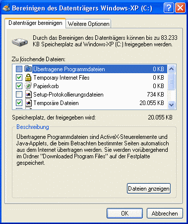

  • 9. Aufräumarbeiten und Systempflege (alle Windows)
    Das "Geschirr spülen und Wäsche bügeln"-Kapitel. Im Fokus sind hier die Temporärdateien des IE und von Windows selbst, die Datenstrukturen auf der Festplatte sowie die Systemdatenbank "Registry".

Temporäre Dateien löschen
Temporäre Dateien werden vom Betriebssystem oder laufenden Programmen nur vorübergehend benötigt. Leider werden sie anschließend nicht immer automatisch gelöscht, sodaß sich im Laufe der Zeit ein Wust an Dateileichen ansammelt welcher Festplattenplatz belegt, die Platte unnötig fragmentiert und bei einigen Programmen, wie z.B. dem IE, Probleme verursachen kann. Diese Dateien sollten also hin und wieder gelöscht werden.
- Betriebssystem und Programme verwenden hierfür den TEMP Ordner. Dieser liegt per default im Windows-Verzeichnis, bei W2kXp findet sich ein weiterer im Userverzeichnis (also ...\Dokumente und Einstellungen\USERNAME\) unter LOKALE EINSTELLUNGEN.
- Der Internet Explorer sammelt seine Temp-Files unabhängig davon in einem eigenen Ordner namens TEMPORARY INTERNETFILES. Bei W2kXp ist er im Userverzeichnis gleich neben TEMP zu finden, bei W9x liegt er wiederum im Windows-Verzeichnis.
Hier nisten sich auch gerne Störenfriede wie Browser-Hijacker ein und außerdem werden dort weitere Dateien - u.U. Teile von Offline-Webseiten, Skripte, Bilder, Cookies und FavIcons - gespeichert. Da sich die nützlichen Daten aber nur schwer von den nicht benötigten unterscheiden lassen, erleiden im Aufräumfall alle dasselbe Schicksal - sie enden im Papierkorb!
Zum Zeitpunkt des Löschens sollte der IE nicht aktiv sein.
Tipp: Hardliner können diese Funktion auch automatisch nach Beendigung jeder IE-Sitzung erledigen lassen, siehe dazu den folgenden WP-Tipp:
IE - Temporäre Internet-Dateien beim Beenden löschen
Unter W2kXp läßt sich das manuelle Entrümpeln beider Verzeichnisse bequem mit der Windows-eigenen "Datenträgerbereinigung" durchführen. Dieses Tool wird hier erläutert:
FAQ: Defragmentierung & Festplattenfehlerbehebung - 1. Datenträgerbereinigung
Hinweis: Um mit dem Explorer manuell auf alle genannten Ordner und Dateien zugreifen zu können, müssen zuvor unter
