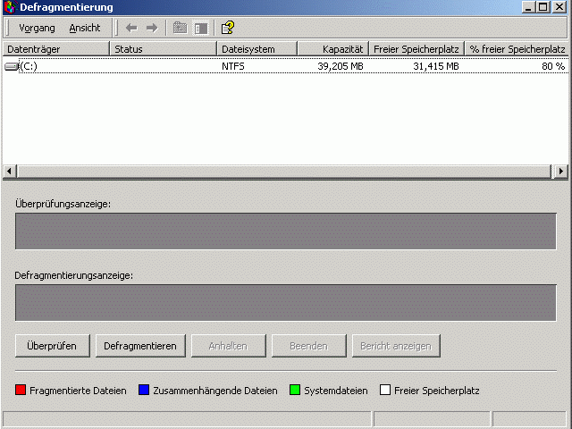

- Nach einem Klick auf den Button "Jetzt defragmentieren"
 erscheint das Defragmentierungsfenster.
- Im oberen Bereich nun das zu defragmentierende Laufwerk auswählen
 (blau markieren)
Screenshot stammt von einem Rechner
der keine weiteren lokalen Laufwerke hat Zwinkernd

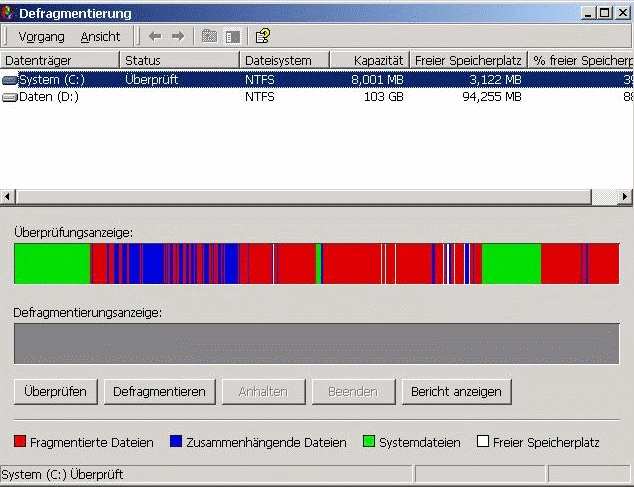

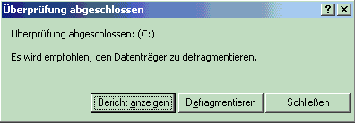

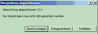

Klickt man nun auf den Button: "Überprüfen",
so checkt Windows das ausgewählte Laufwerk und teilt dann mit,
ob eine Defragmentierung notwendig ist oder nicht.

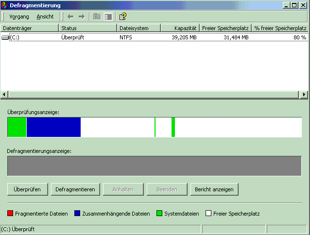

So sieht die Überprüfungsanzeige aus...

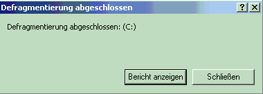

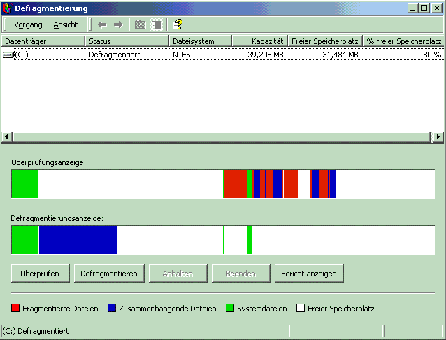

Über den Button: "Defragmentieren" startet man die Defragmentierung...
Und so sieht es z.B. während der Defragmentierung aus...
Fertig ist immer gut Laut lachend

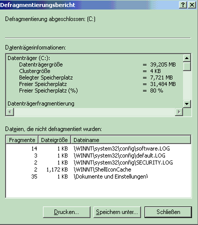

Der Bericht.
Nach der Defragmentierung: Die Daten sind sichtbar neu angeordnet.
Noch mal Überprüfung kann ja nicht schaden.
Sieht doch jetzt gut aus. Das Defragmentieren hat ca. 40 Minuten gedauert.
Sollte man wohl öfters machen, dann geht es beim nächsten mal sicher schneller Zwinkernd
Noch ein Beispiel:
Wenn es so aussieht sollte man wohl wirklich defragmentieren Laut lachend

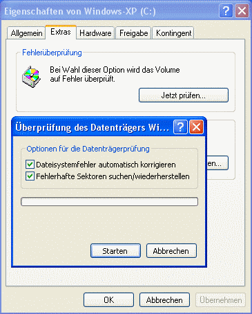

Um die Festplatte b.z.w. einzelne Partitionen zu prüfen gehe bitte wie folgt vor:
Klicke mit der rechten Maustaste auf die zu prüfende Partition
und wähle im Kontextmenü den Eintrag "Eigenschaften" aus.
Klicke hier nun auf die Registerzunge "Extras" und anschliessend
im Abschnitt "Fehlerprüfung" auf den Button "Jetzt prüfen...".
Setze nun in beiden Kontrollkästchen einen Haken und starte die Prüfung
durch einen Klick auf den Button "Starten".

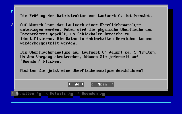

Vermerk: Die Prüfoption: "Fehlerhafte Sektoren suchen/wiederherstellen"
ist recht Zeitaufwendig und in der Regel nur dann notwendig,
wenn die Festplatte älter als etwa 2 Jahre ist oder verhäuft unerklärliche Probleme
(wie z.B. beim booten oder beim laden & speichern von Dateien) auftreten.
Beachte: Soll eine Prüfung von Partition C durchgeführt werden,
so wirst Du dazu aufgefordert Deinen PC neu zu starten.
Anschliessend sollte die Prüfung dann in der Regel beginnen.

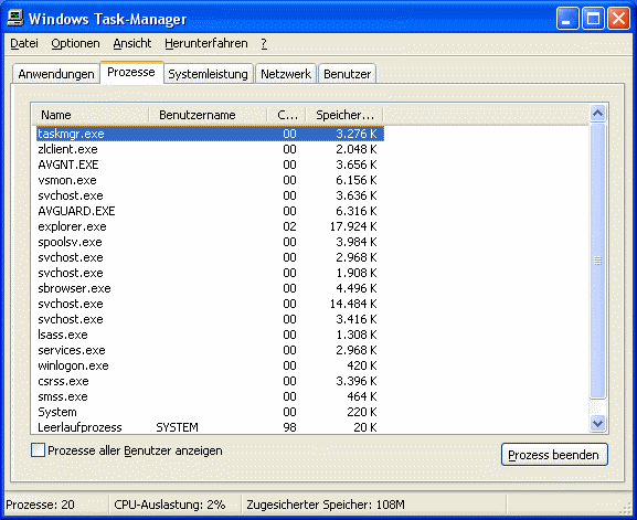

Einen Überblick über aktive Programme/Prozesse gibt der Taskmanager.
Dieser lässt sich über die Tastenkombination: "Strg+Alt+Entf "aufrufen.
Über die dortigen Registerkarten "Anwendungen" und "Prozesse"
wird ersichtlich, was derzeit am PC so alles aktiv ist.
Anwendungen/Prozesse lassen sich nun in der Box mit der Maus anwählen
und über den Button: "Task beenden" bzw. "Prozess beenden" deaktivieren.
Beachte aber bitte, dass "Prozesse" nicht einfach wahllos
beendet werden dürfen! Dies könnte den PC zum Absturz bringen!
Bei "Anwendungen" hingegen besteht im allgemeinen keinerlei Gefahr diese zu beenden.

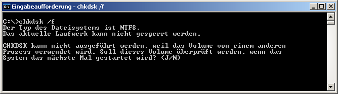

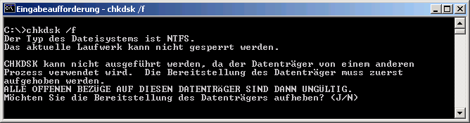

Festplattenfehlerbehebung mit CHKDSK (2000/XP)
Wenn Windows wegen eines Festplattenfehlers nicht mehr gestartet werden kann (bzw. die Defragmentierung nicht ausgeführt werden kann) oder man schnell über die Eingabeaufforderung ein Laufwerk überprüfen möchte, dann kann man dies mit dem Befehl CHKDSK erledigen.
Befehl und Parameter:
CHKDSK [Datenträger] [/F] [/R] [/X]
Datenträger - Gibt den Datenträger (gefolgt von einem Doppelpunkt) an.
/F - Behebt Fehler auf dem Datenträger.
/R - Findet fehlerhafte Sektoren und stellt lesbare Daten wieder her (bedingt /F).
/X - Erzwingt das Aufheben der Bereitstellung des Datenträgers (falls vorhanden). Alle geöffneten Handles auf dem Datenträger werden dann ungültig (bedingt /F).
Weitere Infos und Parameter erhält man mit folgender Eingabe:
CHKDSK /?
Beispiele:

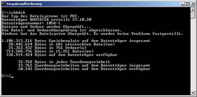

Bei einer erfolgreichen FAT-Überprüfung schaut der Bildschirm so aus:

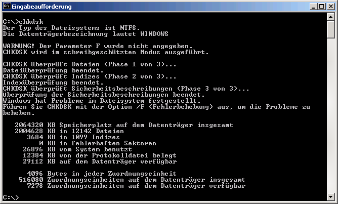

Bei einer NTFS-Partition (ohne Fehlerbehebung) schaut der Bildschirm so aus:
Sind auf dem zu prüfenden Datenträger noch Dateien von Windows, Programmen und/oder Diensten geöffnet (grundsätzlich auf dem Systemdatenträger), dann müssen diese erst aufgehoben werden. Folgende Frage wird dann ausgegeben:
Kann der Datenträger nicht geprüft werden (Systemdatenträger), dann kann dieser automatisch beim nächsten Windowsstart geprüft werden. Die folgende Frage müssen Sie dann mit "J" beantworten:

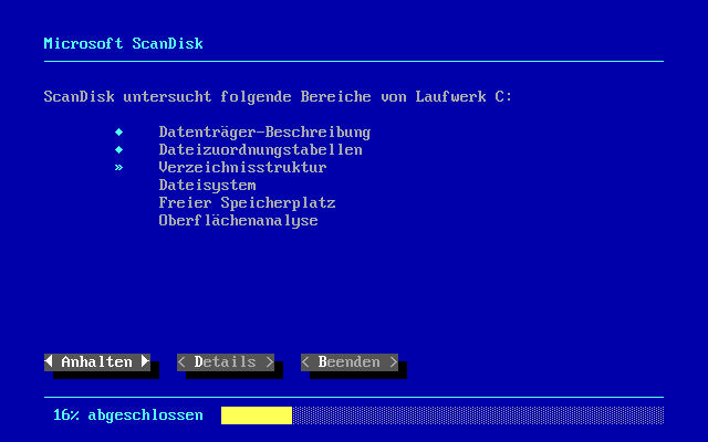

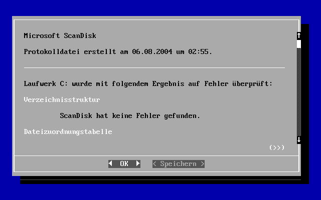

Festplattenfehlerbehebung mit SCANDISK (9.x)
Sollte Windows 95/98 einmal nicht mehr gestartet werden können, so kann man im DOS-Modus (Taste F8 beim Bootvorgang) eine Festplattenfehlerbehebung mit SCANDISK ausführen. Das DOS-Scandisk-Programm kann nur im DOS-Modus ausgeführt werden! Unter Windows wird das Windows-Scandisk-Programm ausgeführt. Siehe oben im Beitrag.

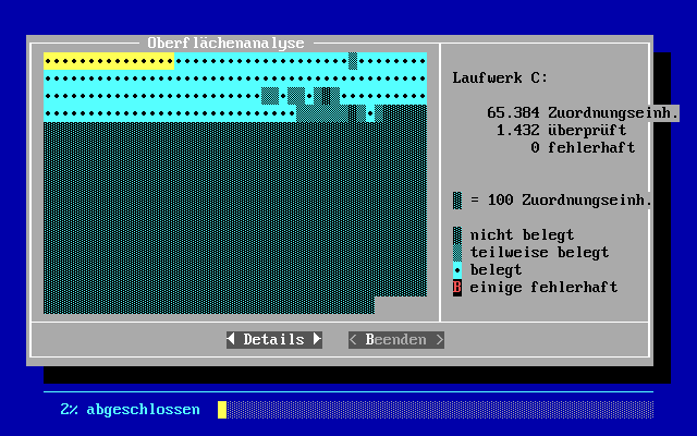

SCANDISK [[Datenträger: | /ALL] [/CHECKONLY | /AUTOFIX [/NOSAVE]] [/SURFACE]
/ALL - Überprüft und korrigiert alle lokalen Datenträger.
/AUTOFIX - Korrigiert Fehler ohne Bestätigungsaufforderung.
/CHECKONLY - Überprüft einen Datenträger, korrigiert aber keine Fehler.
/NOSAVE - Mit /AUTOFIX: Verlorene Zuord. löschen (nicht speichern).
/NOSUMMARY - Mit /CHECKONLY oder /AUTOFIX hält ScanDisk nicht bei der Zusammenfassung an.
/SURFACE - Führt nach anderen Prüfungen eine Oberflächenanalyse durch.

Programmablauf:
Nachdem SCANDISK gestartet ist, werden der Reihe nach die Prüfungen gestartet:
Bevor die Oberfächenanalyse durchgeführt wird, erhält der Anwender folgende Nachricht:
Wird eine Oberflächenanalyse ausgeführt, dann erscheint folgender Bildschirm:
Zuletzt wird eine kurze Zusammenfassung angezeigt:
Oberflächenanalyse:
Achtung: Die komplette Oberflächenanalyse kann je nach Festplatte und Rechner mehrere Stunden dauern.
Wichtig: Sollten auf dem Datenträger einige Bereiche mit "B" = Fehlerhaft markiert werden, dann kann ein Teil des Datenträgers mechanisch/physikalisch defekt sein. Mit dem Befehl Format und dem Parameter /c (nur unter Windows 9.x möglich) können fehlerhaft markierte Bereiche nochmals geprüft und ggf. aufgehoben werden. In jedem Fall sollte dann eine Datensicherung vorgenommen werden und der Datenträger intensiv weiter beobachtet und ggf. ausgetauscht werden.
